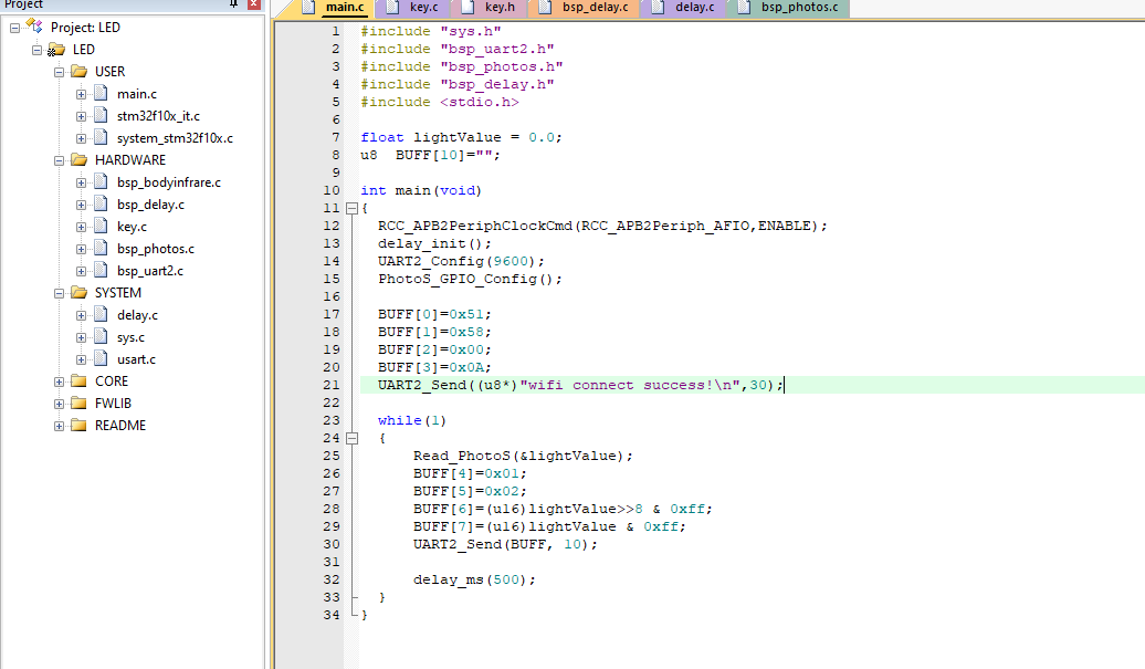

ID:1104119 發(fā)表于 2023-12-13 15:15 | 顯示全部樓層 |閱讀模式
捕獲.PNG 11.PNG 報(bào)錯(cuò)awa幫幫我
Error: L6200E: Symbol delay nus multiply defined (by key.o and bsp delay.o).
ID:883242 發(fā)表于 2023-12-13 17:48 | 顯示全部樓層
這兩個(gè)函數(shù)分別在兩個(gè)文件單獨(dú)寫(xiě)出來(lái)了,到了連接階段,連接器不知道該用哪一個(gè)。
ID:807182 發(fā)表于 2023-12-14 10:02 | 顯示全部樓層
Hephaestus 發(fā)表于 2023-12-13 17:48
樓上正解,應(yīng)該是兩個(gè)文件中都定義了delay_nus函數(shù),編譯器不確定用哪個(gè)
ID:1094811 發(fā)表于 2023-12-14 11:01 來(lái)自觸屏版 | 顯示全部樓層
多次定義,刪掉重復(fù)的
ID:1104332 發(fā)表于 2023-12-14 16:37 | 顯示全部樓層
在其他文件里重復(fù)定義過(guò)了
ID:593213 發(fā)表于 2023-12-26 17:30 | 顯示全部樓層
意思比較明顯,就是重復(fù)定義了?聪耴ey.h、key.c和bsp_delay.h、bsp_delay.c這幾個(gè)文件里面是不是都包含了delay_nms()和delay_nus這兩個(gè)函數(shù)了。
ID:593213 發(fā)表于 2023-12-26 17:31 | 顯示全部樓層
一版這種延遲函數(shù)函數(shù)單獨(dú)方法delay.C里面就行了。我看你有兩個(gè)類(lèi)似的文件名,應(yīng)該是重復(fù)了。
ID:1107339 發(fā)表于 2023-12-31 21:27 | 顯示全部樓層
重復(fù)定義,刪除一個(gè)即可。
