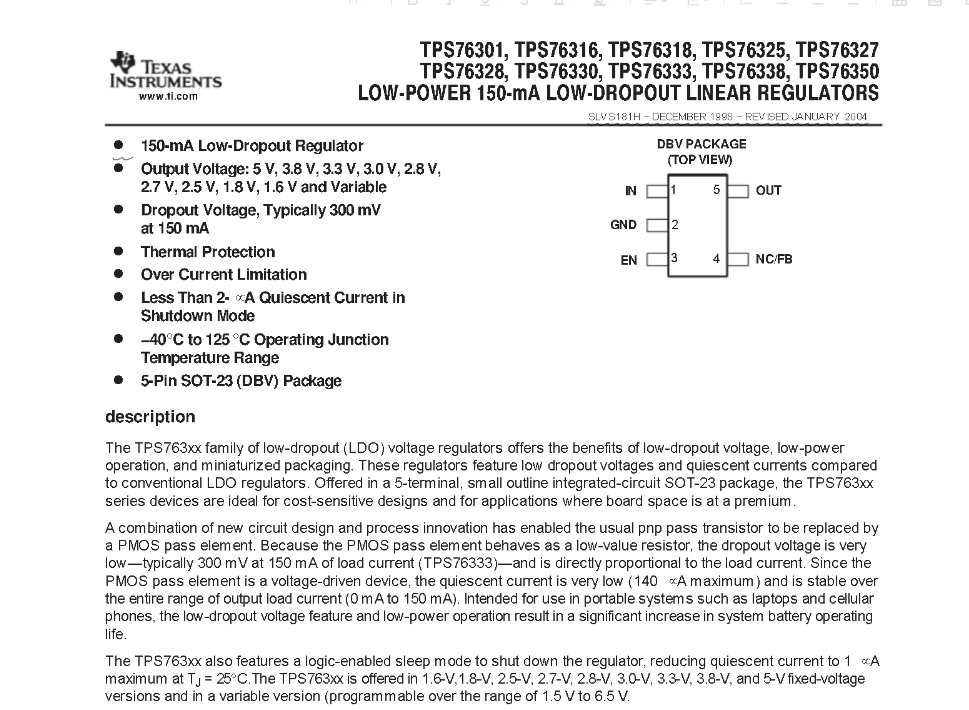

求助各位這個(gè)是什么元器件?
ID:1104161 發(fā)表于 2023-12-13 20:38 | 顯示全部樓層 |閱讀模式
這個(gè)是什么元器件
元器件
元器件
ID:883242 發(fā)表于 2023-12-13 20:53 | 顯示全部樓層
電源芯片,請(qǐng)親自用搜索引擎搜“TPS76301”
ID:1104089 發(fā)表于 2023-12-13 21:05 | 顯示全部樓層
低壓降穩(wěn)壓器 10v 150mA 的
ID:143767 發(fā)表于 2023-12-14 10:15 | 顯示全部樓層
電源穩(wěn)壓芯片,百度可以搜到此器件的規(guī)格書
ID:1104285 發(fā)表于 2023-12-14 16:15 | 顯示全部樓層
抵壓降穩(wěn)壓片
ID:1104410 發(fā)表于 2023-12-15 01:42 | 顯示全部樓層
低功耗,150mA低壓差線性穩(wěn)壓器,百度的
ID:373976 發(fā)表于 2023-12-15 07:34 | 顯示全部樓層
低壓差線性穩(wěn)壓器
ID:517951 發(fā)表于 2023-12-15 07:40 | 顯示全部樓層
TPS76301是電源管理ic, 德州儀器出品 150mA LDO
ID:1104316 發(fā)表于 2023-12-15 16:11 | 顯示全部樓層
電源管理芯片 在仿真Proteus中可以輸入tps76301查看元件
ID:1105401 發(fā)表于 2023-12-20 17:23 | 顯示全部樓層
電源管理芯片 輸入電壓范圍:2.7V-5.5V  輸出電壓:1.2V 輸出電流:300mA 封裝:SOT-23
