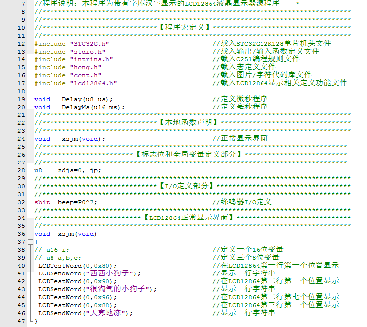

本程序使用STC32G12K128單片機(jī),程序可做為各種模板使用,本程序自帶了LCD12864顯示,顯示內(nèi)容可隨意修改
如果不需要也可以注釋LCD12864顯示相關(guān)即可。
本程序需配合無(wú)源揚(yáng)聲器或蜂鳴器使用,使用有源蜂鳴器聲音效果好差,這個(gè)要特別注意。
按照你自己的開(kāi)發(fā)板或PCB中單片機(jī)的IO實(shí)際修改beep端口即可。

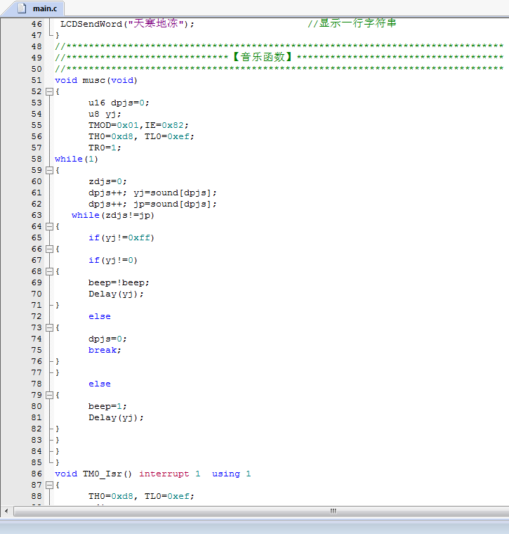

這里是播放MIDI音樂(lè)的函數(shù),啟用了定時(shí)器和定時(shí)器中斷,需要播放不同的音樂(lè),自己修改cont.h文件中的
sound數(shù)組中的代碼,這個(gè)大家自行研究。
