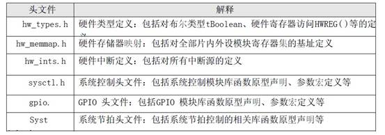

幾個(gè)頭文件的說(shuō)明

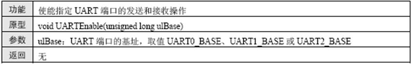

函數(shù)UARTEnable( )和UARTDisable( )用來(lái)使能和禁止UART端口的收發(fā)功能。一般是先配置UART,最后使能收發(fā)。當(dāng)需要修改UART配置時(shí),應(yīng)當(dāng)先禁止,配置完成后再使能。參見(jiàn)表9和表10的描述。

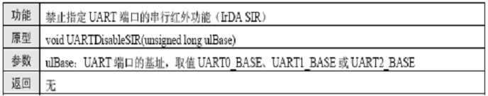

表12  函數(shù)UARTDisableSIR( )

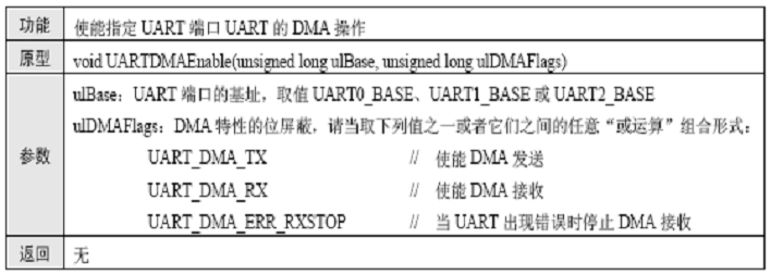

函數(shù)UARTDMAEnable( )和UARTDMADisable( )用來(lái)使能和禁止UART端口的DMA(Direct Memory Access,直接存儲(chǔ)器訪問(wèn))操作。在2008年新推出的DustDevil家族里,新增了一個(gè)μDMA控制器。UART端口也支持DMA傳輸,能夠提高大批量傳輸數(shù)據(jù)的效率。參見(jiàn)表13和表14的描述。

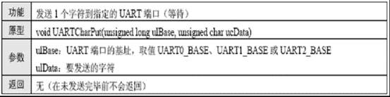

函數(shù)UARTCharPut( )以輪詢的方式發(fā)送數(shù)據(jù),如果發(fā)送FIFO有空位則填充要發(fā)送的數(shù)據(jù),如果沒(méi)有空位則一直等待。參見(jiàn)表15的描述

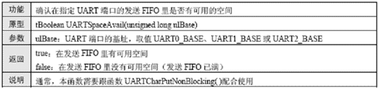

  函數(shù)UARTSpaceAvail( )用來(lái)探測(cè)發(fā)送FIFO里是否有可用的空位。該函數(shù)一般用在正式發(fā)送之前,以避免長(zhǎng)時(shí)間的等待。參見(jiàn)表17的描述。

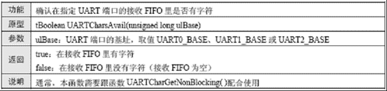

函數(shù)UARTCharsAvail( )用來(lái)探測(cè)接收FIFO里是否有接收到的數(shù)據(jù)。該函數(shù)一般用在正式接收之前,以避免長(zhǎng)時(shí)間的等待。參見(jiàn)表18的描述。
