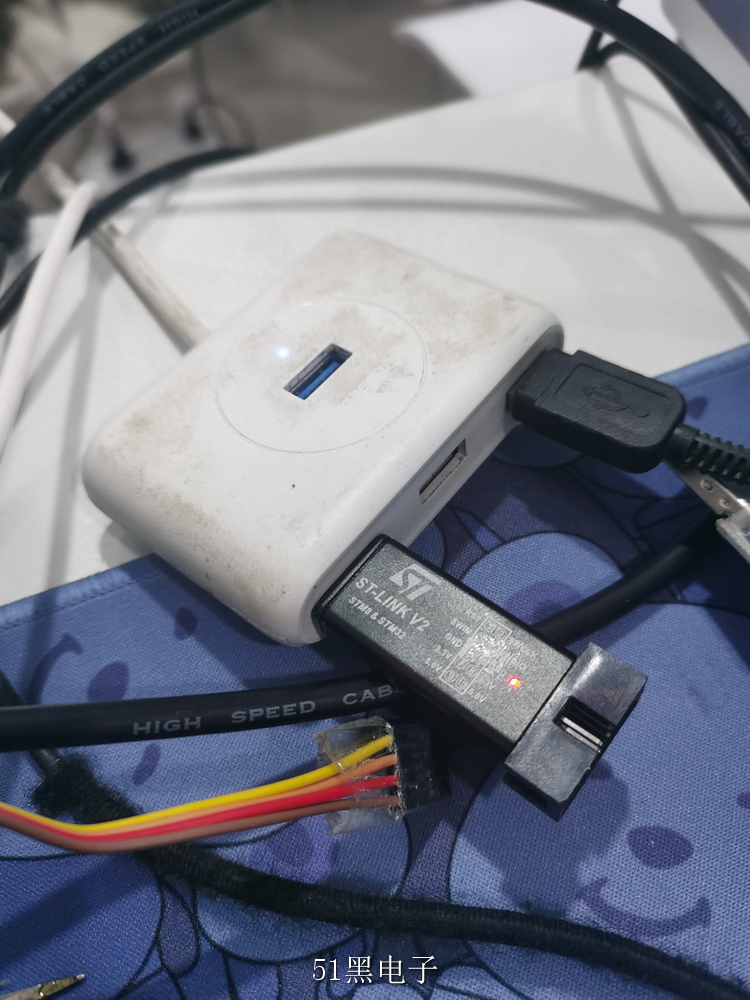

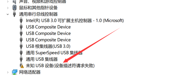

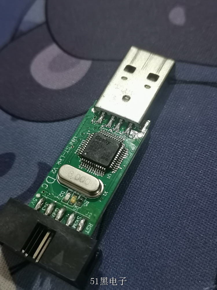

芯片是geehy的apm32f103c8t6.不知道是芯片燒了,還是重新燒寫固。
有大佬會重新燒寫固件嗎

未知USB設(shè)備(設(shè)備描述符請求失敗)

用stlink升級工具重寫一遍,固件分bootloader和app兩部分,只要bootloader沒壞就能重寫。
ID:302534 發(fā)表于 2023-12-22 20:20 | 顯示全部樓層
驅(qū)動刪除了  重新安裝試試
ID:372579 發(fā)表于 2023-12-22 21:02 | 顯示全部樓層
需要重新燒錄下固件
ID:821429 發(fā)表于 2023-12-23 12:05 | 顯示全部樓層
Jlink昨天出現(xiàn)類似問題,重啟電腦后解決
ID:195496 發(fā)表于 2023-12-23 19:09 | 顯示全部樓層
固件丟失了
