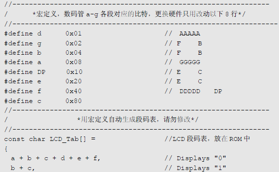

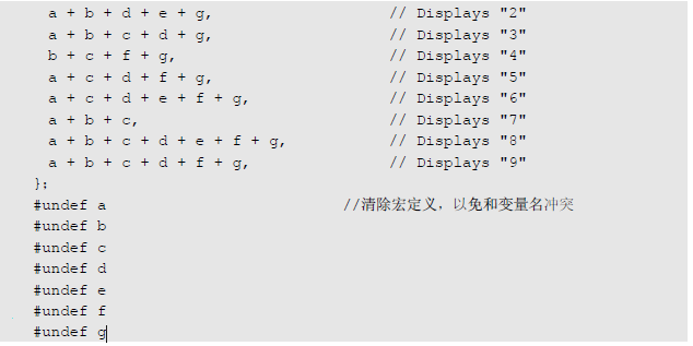

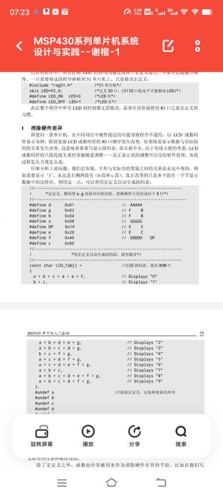

ID:72649 發(fā)表于 2023-12-27 05:11 來自觸屏版 | 顯示全部樓層
看看這個(gè)吧
ID:1106150 發(fā)表于 2023-12-30 14:26 | 顯示全部樓層
謝謝樓上二位的解答,是我問題沒說清楚,字形碼我會(huì)計(jì)算,我是說的匯編查表子程序
