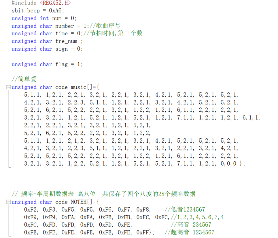

部分代碼截圖
部分代碼截圖
單片機(jī)源程序如下:
  1. #include <REGX52.H>
  2. sbit beep = 0xA6;
  3. unsigned int num = 0;
  4. unsigned char number = 1;//歌曲序號(hào)
  5. unsigned char time = 0;//節(jié)拍時(shí)間,第三個(gè)數(shù)
  6. unsigned char fre_num ;
  7. unsigned char sign = 0;
  8. unsigned char flag = 1;
  9. //簡(jiǎn)單愛(ài)
  10. unsigned char code music[]={
  11.     5,1,1, 1,2,1, 2,2,1, 3,2,1, 2,2,1, 3,2,1, 4,2,1, 5,2,1, 5,2,1, 5,2,1,
  12.     4,2,1, 3,2,1, 2,2,3, 5,1,1, 1,2,1, 2,2,1, 3,2,1, 4,2,1, 5,2,1, 5,2,1,
  13.     5,2,1, 6,2,1, 5,2,2, 2,2,1, 3,2,1, 1,2,2, 1,2,1, 6,1,1, 2,2,1, 2,2,1,
  14.     3,2,1, 3,2,1, 1,2,1, 5,2,1, 1,2,1, 5,2,1, 1,2,1, 7,1,1, 1,2,1, 1,2,1, 6,1,1,
  15.     2,2,1, 2,2,1, 3,2,1, 3,2,1, 5,2,1, 5,2,1,
  16.     5,2,1, 6,2,1, 5,2,2, 2,2,1, 3,2,1, 1,2,2,
  17.     5,1,1, 1,2,1, 2,1,2, 3,2,1, 2,2,1, 3,2,1, 4,2,1, 5,2,1, 5,2,1, 5,2,1,
  18.     4,2,1, 3,2,1, 2,2,3, 5,1,1, 1,2,1, 2,2,1, 3,2,1, 2,2,1, 3,2,1, 4,2,1,
  19.     5,2,1, 5,2,1, 5,2,2, 2,2,1, 3,2,1, 1,2,2, 1,2,1, 6,1,1, 2,2,1, 2,2,1,
  20.     3,2,1, 3,2,1, 1,2,2, 5,2,1, 1,2,1, 5,2,1, 5,2,1, 7,1,1, 1,2,1, 0,0,0 };
  21. // 頻率-半周期數(shù)據(jù)表 高八位  共保存了四個(gè)八度的28個(gè)頻率數(shù)據(jù)
  22. unsigned char code NOTEH[]={
  23.     0xF2, 0xF3, 0xF5, 0xF5, 0xF6, 0xF7, 0xF8,    //低音1234567
  24.     0xF9, 0xF9, 0xFA, 0xFA, 0xFB, 0xFB, 0xFC, 0xFC,//1,2,3,4,5,6,7,i
  25.     0xFC, 0xFD, 0xFD, 0xFD, 0xFD, 0xFE,            //高音 234567
  26.     0xFE, 0xFE, 0xFE, 0xFE, 0xFE, 0xFE, 0xFF};   //超高音 1234567
  27. // 頻率-半周期數(shù)據(jù)表 低八位
  28. unsigned char code NOTEL[]={
  29.     0x42, 0xC1, 0x17, 0xB6, 0xD0, 0xD1, 0xB6,    //低音1234567
  30.     0x21, 0xE1, 0x8C, 0xD8, 0x68, 0xE9, 0x5B, 0x8F, //1,2,3,4,5,6,7,i
  31.     0xEE, 0x44, 0x6B, 0xB4, 0xF4, 0x2D,             //高音 234567
  32.     0x47, 0x77, 0xA2, 0xB6, 0xDA, 0xFA, 0x16};   //超高音 1234567
