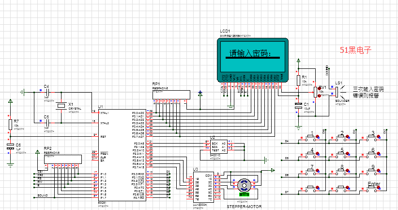

從經(jīng)濟(jì)實用的角度出發(fā),采用51單片機(jī)AT89S51與低功耗CMOS型E2PROM AT24C02作為主控芯片與數(shù)據(jù)存儲器單元,結(jié)合外圍的鍵盤輸入、顯示、報警、開鎖等電路,用匯編語言編寫主控芯片的控制程序,設(shè)計了一款可以多次更改密碼具有報警功能的電子密碼鎖。

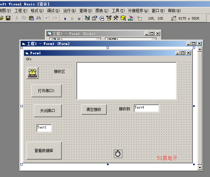

只實現(xiàn)簡單通訊功能,能夠處理下位機(jī)傳上來的數(shù)據(jù)。繼電器打開(開鎖)上位機(jī)顯示1;繼電器關(guān)閉(關(guān)鎖)上位機(jī)顯示0。
本設(shè)計中的數(shù)據(jù)庫、手動發(fā)送未用到。
使用數(shù)字小鍵盤輸入六位密碼
密碼鎖在輸入密碼正確的條件下輸出開鎖電平,控制電控鎖開啟
同時顯示0【改成OK】字樣
當(dāng)輸入密碼錯誤時
發(fā)出錯誤警告聲音
同時顯示C【改成ERROR】字樣
當(dāng)六次誤碼【為簡便改成三次】輸入時產(chǎn)生報警信號
還可以實現(xiàn)對密碼的修改
修改成功后蜂鳴發(fā)出確認(rèn)音
電控鎖開啟
可以通過使步進(jìn)電機(jī)轉(zhuǎn)動180度來模擬開鎖和關(guān)鎖動作
LED【改用LCD】顯示電子鎖當(dāng)前狀態(tài)
VB上位機(jī)
