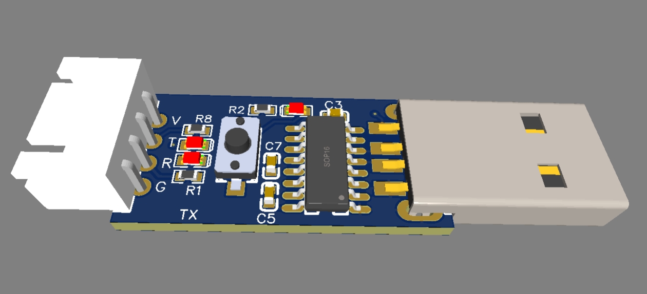

每次燒錄STC芯片的時(shí)候都要手動(dòng)按一下復(fù)位鍵,特麻煩,于是就做了個(gè)自動(dòng)燒錄器,用到了STC8G的芯片,用于監(jiān)控串口,當(dāng)識(shí)別到ISP軟件準(zhǔn)備燒錄時(shí)發(fā)送的連續(xù)0x7F,即控制MOS管對(duì)后端電路做一個(gè)復(fù)位處理,使得后端MCU自動(dòng)復(fù)位燒錄,原理圖如下,附件程序源文件、嘉立創(chuàng)PCB。

可以燒好了再焊,也留了RX的接口,圖片上沒(méi)有顯示出來(lái),文件有的,可以連TXRX直接下載
