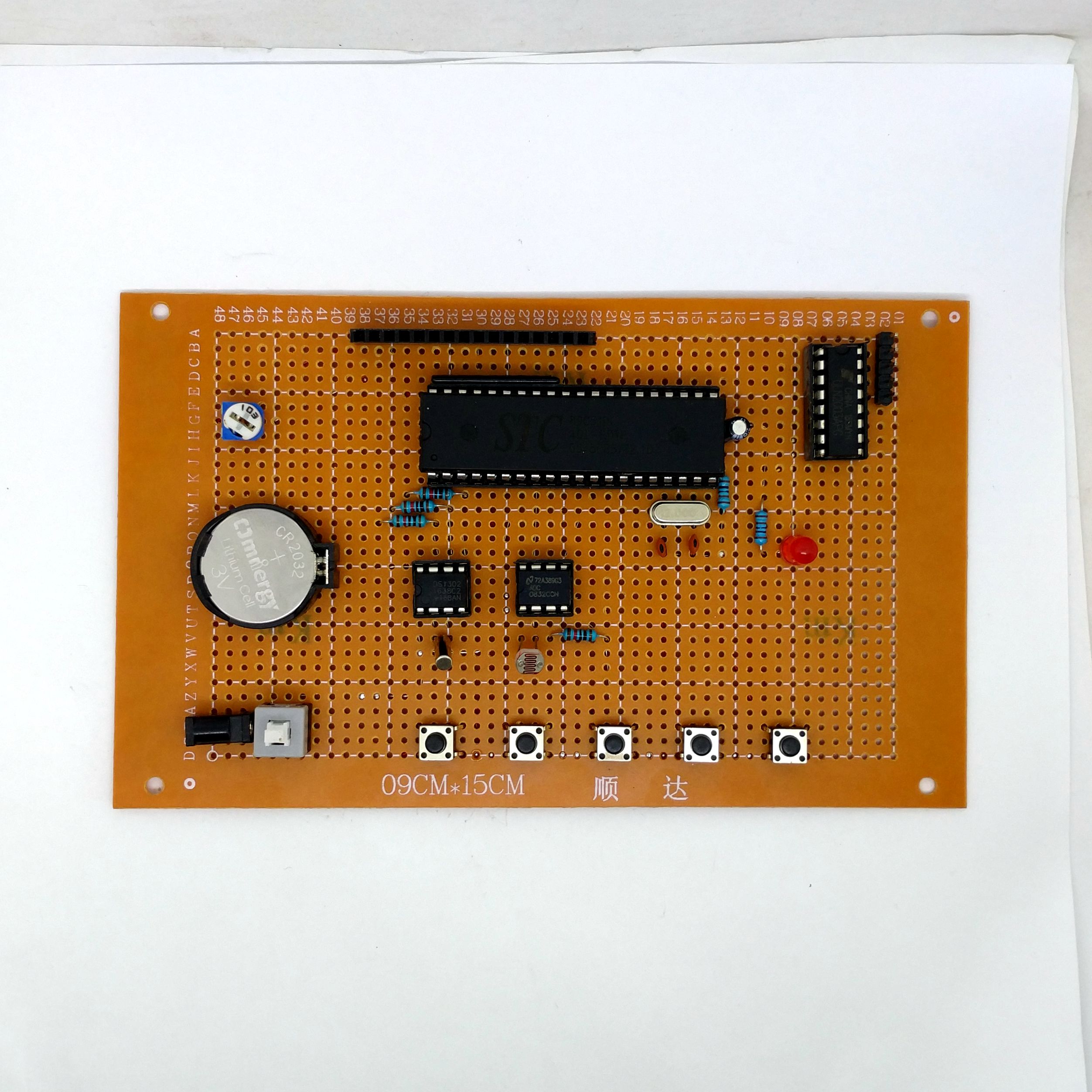

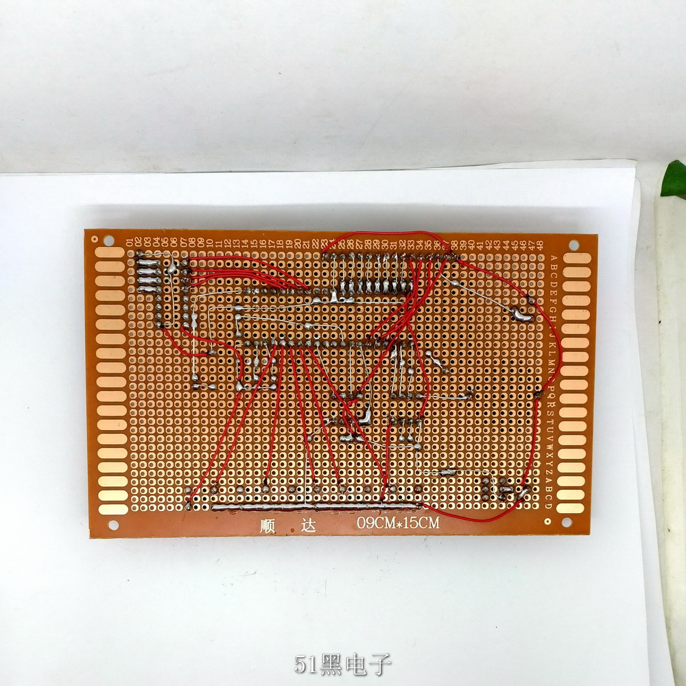

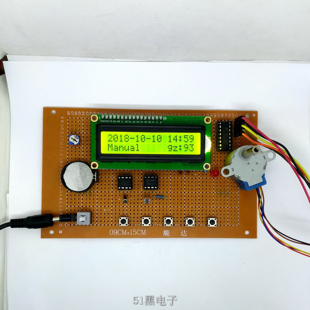

制作出來的實(shí)物圖如下:
(1) 可實(shí)時(shí)顯示年月日、時(shí)分秒、光照強(qiáng)度和控制模式;
(2) 可通過手動(dòng)控制窗簾的開啟和關(guān)閉;
(3) 可通過設(shè)置開啟和關(guān)閉時(shí)間來控制窗簾;
(4) 可通過檢測光照強(qiáng)度的亮暗來控制窗簾;
(5) 使用步進(jìn)電機(jī)的正傳和反轉(zhuǎn)來模擬窗簾的開啟和關(guān)閉;

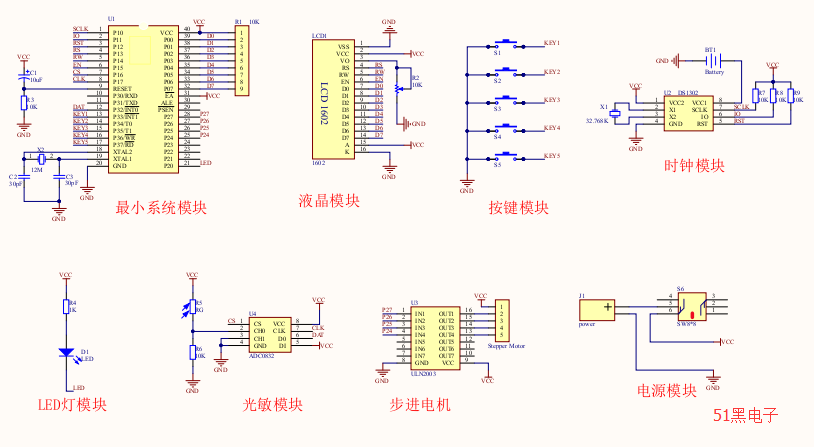

電路原理圖如下:

仿真原理圖如下(proteus仿真工程文件可到本帖附件中下載)用可調(diào)電阻帶代替光敏電阻
