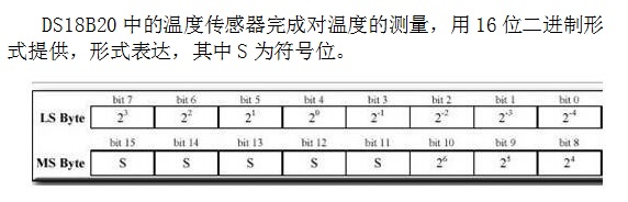

3wjkdhus 發(fā)表于 2024-11-17 20:49
要是測負(fù)溫度怎么改
讀取到的ds18b20數(shù)據(jù)是16位2進(jìn)制數(shù)。高5位為符號位,中8位為整數(shù)位,低4位為小數(shù)位。只要識別到高5位任意一位為1即可判定是負(fù)溫度值。
