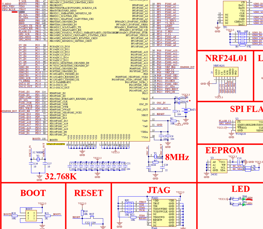

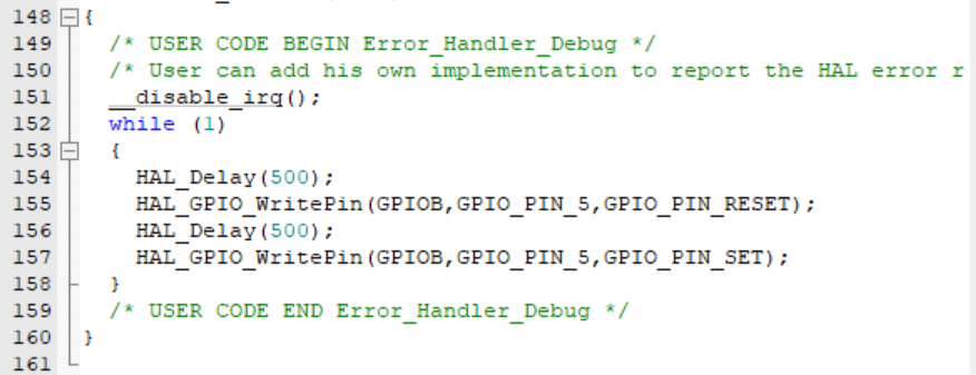

單片機小白入門配置過程:
使用STM32Cubex進行配置,GPIOB5為output狀態(tài)。期間時鐘樹未更改
代碼編寫:
使用HAL庫進行編寫,將GPIOB進行SET后延時500再RESET再延時500。
問題:燒錄后未出現(xiàn)閃爍
(代碼和原理圖見附件)

ID:384109 發(fā)表于 2024-2-6 16:02 | 顯示全部樓層
代碼寫錯地方了
ID:866313 發(fā)表于 2024-2-7 01:48 | 顯示全部樓層
使用的是正點原子的精英開發(fā)板嗎?
你應(yīng)該把代碼的154~157這四行剪切,然后粘貼到main函數(shù)的while(1)循環(huán)中,而不是放在Error_Handler函數(shù)中,main.c完整源代碼如下(注意100~103這4行代碼所在位置):

ID:883242 發(fā)表于 2024-2-21 19:01 | 顯示全部樓層
HAL_Delay()是用systick實現(xiàn)的,你看看你的151行寫了個啥?
