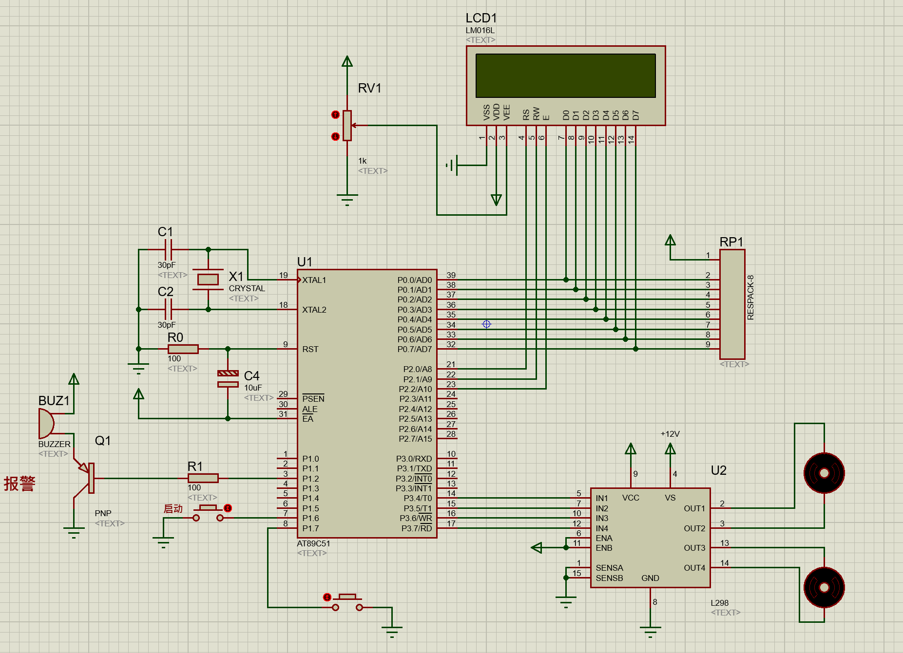

這里是程序和仿真,為什么把lcd的部分加上后就沒反應(yīng)了(╥_╥)

ID:1096929 發(fā)表于 2024-2-10 16:59 | 顯示全部樓層
280行,串口,并口。

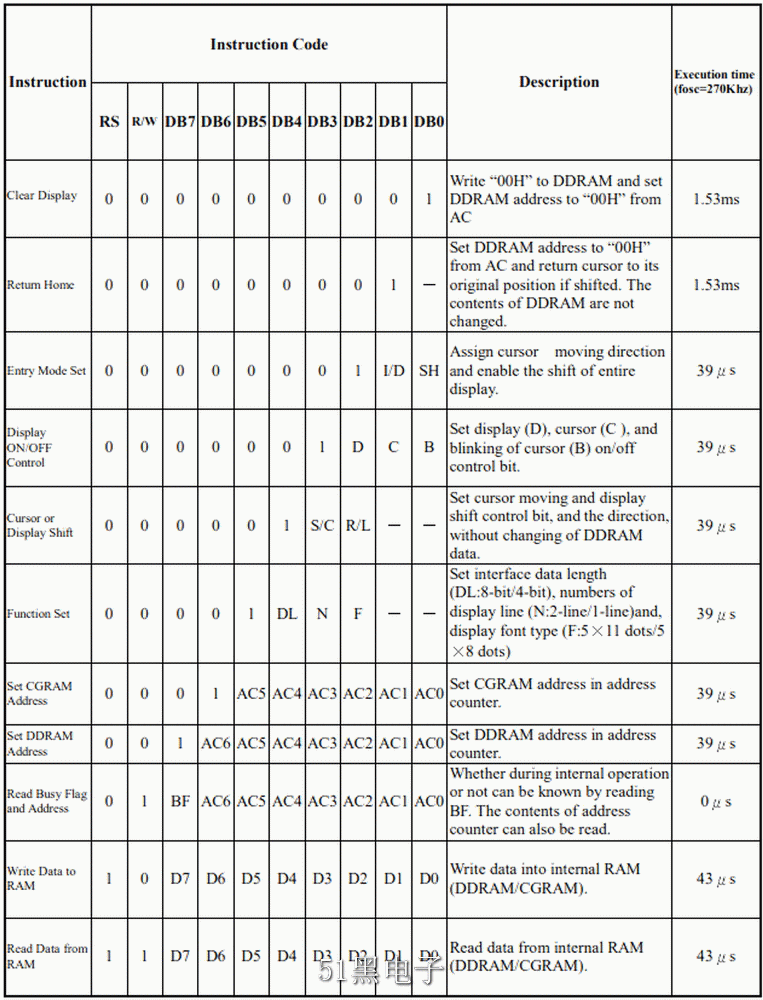

寫命令/數(shù)據(jù)后要等40us
清屏后要等2ms
ID:1110660 發(fā)表于 2024-2-14 15:38 | 顯示全部樓層
把lcd的循環(huán)刪了,其他程序都能動了,但是lcd還是顯示不了(╥_╥)
