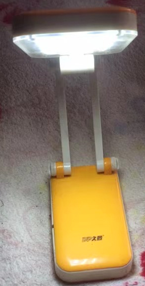

十年前的小臺燈,不能充電,無法使用。

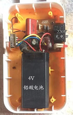

將其拆機發(fā)現(xiàn):使用是的4V鉛酸電池。阻容式降壓充電。

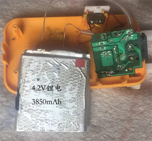

鉛酸電池嚴重老化,無法使用。恰巧身邊有筆記本拆機的4只相同型號的鋰電池,電壓4.2V,容量3850毫安時。將2只鋰電并聯(lián)重疊,正好可以代替原來的鉛酸電池。

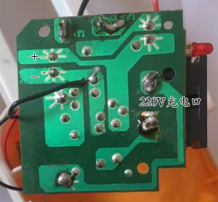

去掉原電路的阻容降壓電路和全橋整流電路不用,僅保留電源濾波電解電容。將原220V交流充電口,直接連接到鋰電池。原充電口改為手機5V充電。
改裝完成,檢查無誤,開機,一切正常。改裝成功。

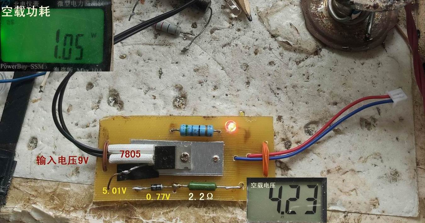

手電筒,我是這么改的:只有9V輸出的適配器,經(jīng)7805改為5V輸出,直接給鋰電池充電還不行,串聯(lián)4007和2.2Ω ...
5V電源串聯(lián)一個4007壓降就差不多是4.2V,限流電阻都可以省。

手電筒,我是這么改的:只有9V輸出的適配器,經(jīng)7805改為5V輸出,直接給鋰電池充電還不行,串聯(lián)4007和2.2Ω后輸出電壓最高4.23V,鋰電池到3.4V時充電電流約120毫安,充電到4.2V時電流約5毫安,長時間充電已沒有危險。
