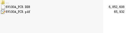

電路原理圖:
廉價(jià)大功率LED電源6V100A.zip
1.11 MB, 下載次數(shù): 38, 下載積分: 黑幣 -5
protel99se打開
