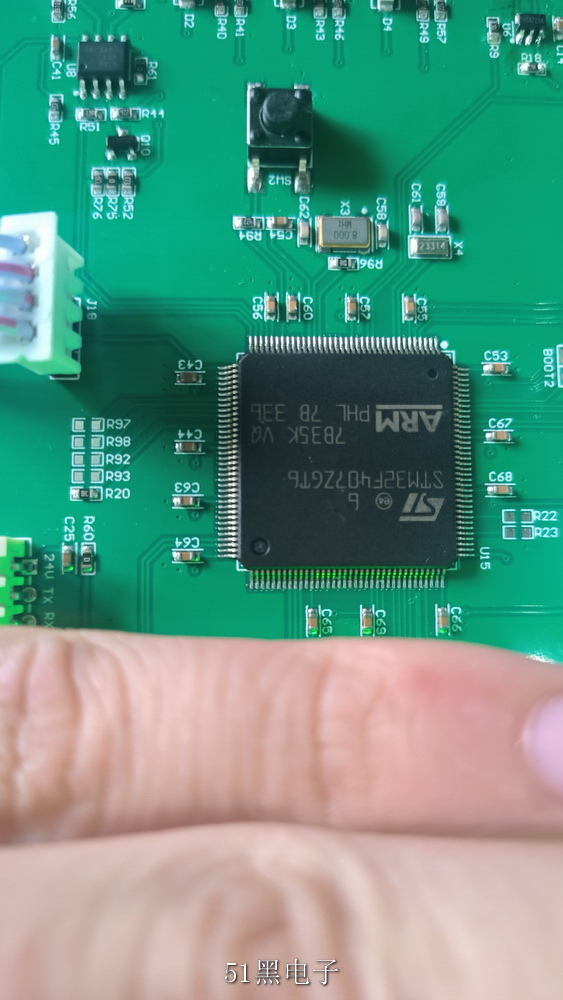

這兩個單片機有什么不同嗎?為什么換了一顆,相同的程序有一顆會出現(xiàn)跑死機的情況

首先跑飛有很多種情況,有可能是概率性問題,不一定100%出現(xiàn),軟硬件同時找問題,別糾結(jié)于兩個芯片為啥不一樣,除非你懂內(nèi)部結(jié)構(gòu);其次這塊板子晶振是害怕MCU嗎,距離那么遠干啥

首先不要懷疑STM32的IC問題, 跑程序一個正常,一個容易死機,要重點查下單片機外圍電路是不是有什么不同,供電電壓是不是正常,電壓是否一樣。是否有虛焊的地方。

兩個芯片對調(diào)一下試試

用仿真器跟一下看看死在哪里,防止軟件隱患。

RTC轉(zhuǎn)為內(nèi)部32K,I2C改為IO模擬試試
