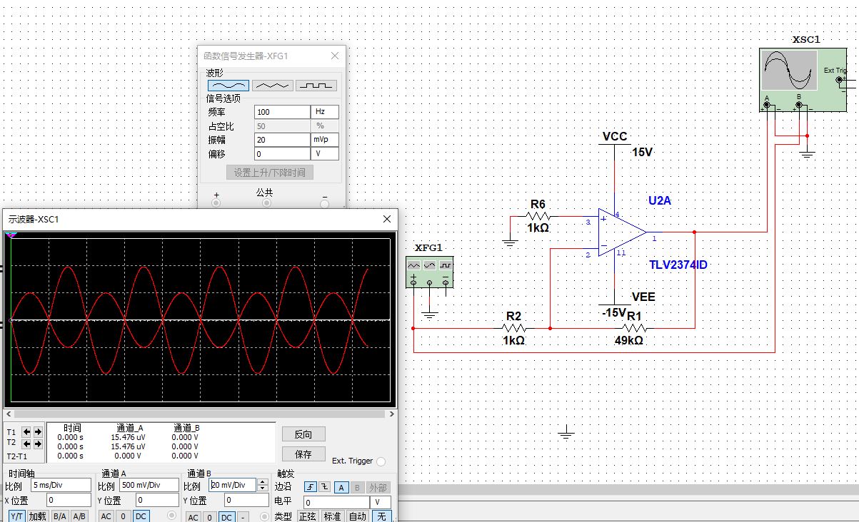

大佬們,設(shè)計(jì)了這樣一個(gè)運(yùn)放電路,想將一個(gè)小電壓20mv放大50倍,為什么電壓一直不對(duì)
ID:1066092 發(fā)表于 2024-2-29 01:19 | 顯示全部樓層
理論上不懂,但是看別人的圖然后自仿了下,感覺(jué)你這用的時(shí)單電源所以運(yùn)放負(fù)端要加偏置或改成正負(fù)電源,然后運(yùn)放正端不能直接接電源加一個(gè)與負(fù)端同值的電阻。
ID:916499 發(fā)表于 2024-2-29 01:37 來(lái)自觸屏版 | 顯示全部樓層
我也不懂,到你的圖在哪里輸入信號(hào)的,沒(méi)看明白
ID:1038657 發(fā)表于 2024-2-29 08:25 | 顯示全部樓層
在multisim里面,VCC的電源保持一致,你放兩個(gè),改其中一個(gè)兩個(gè)都會(huì)變的,正相換一個(gè)電源模擬20MV就可以了;另外盡量讓輸出到接近5V,也就是說(shuō)盡量接近滿量程比較合適
ID:814525 發(fā)表于 2024-2-29 08:33 | 顯示全部樓層
輸入明明是5V,談何20MV
ID:1110945 發(fā)表于 2024-2-29 09:55 | 顯示全部樓層
另加249k電阻接5V,1k電阻接地,中間串起來(lái)產(chǎn)生20mV信號(hào)接
放大器同相(+)端再試。
在實(shí)際電路中還要考慮運(yùn)放的失調(diào)電壓等問(wèn)題,比如說(shuō)某LM358
的失調(diào)電壓是2mV,你給它輸入20mV,它實(shí)際只能給18mV做放
大,那2mV就“失”掉了。
ID:1108750 發(fā)表于 2024-2-29 11:04 | 顯示全部樓層
hisun 發(fā)表于 2024-2-29 01:19
理論上不懂,但是看別人的圖然后自仿了下,感覺(jué)你這用的時(shí)單電源所以運(yùn)放負(fù)端要加偏置或改成正負(fù)電源,然后 ...
大佬,我是想把20MV放大50倍,是不是運(yùn)放正相應(yīng)該輸入20mv,那運(yùn)放正負(fù)端還需要接電源這些嗎?
ID:1108750 發(fā)表于 2024-2-29 12:23 | 顯示全部樓層
大佬,還有就是您這樣接的話怎么輸入我采集的電壓20mv呢?
ID:883242 發(fā)表于 2024-2-29 13:00 | 顯示全部樓層
hc2002 發(fā)表于 2024-2-29 11:04
你先把20mV畫到電路圖上才能談什么修改。
ID:1108750 發(fā)表于 2024-2-29 13:20 | 顯示全部樓層
Hephaestus 發(fā)表于 2024-2-29 13:00
大佬,圖片已經(jīng)更新,有時(shí)間的話可以查看我最新的帖子,謝謝!
