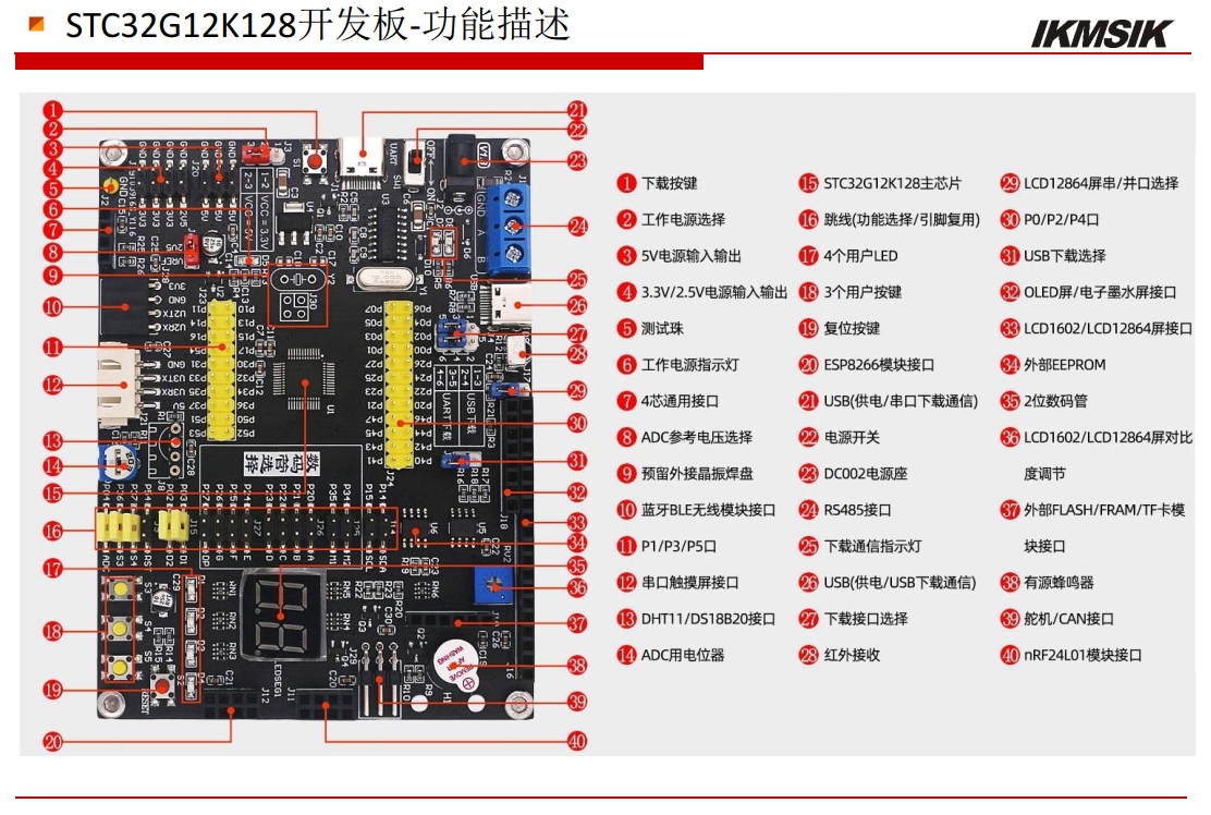

ID:44037 發(fā)表于 2024-3-1 15:55 | 顯示全部樓層
STC32單片機(jī) 沒(méi)有仿真模塊
   只能硬件學(xué)習(xí)  必須有個(gè)STC32開(kāi)發(fā)板
在連接STC32開(kāi)發(fā)板 通過(guò)STC-ISP軟件 可以虛擬串口驅(qū)動(dòng)——虛擬OLED顯示

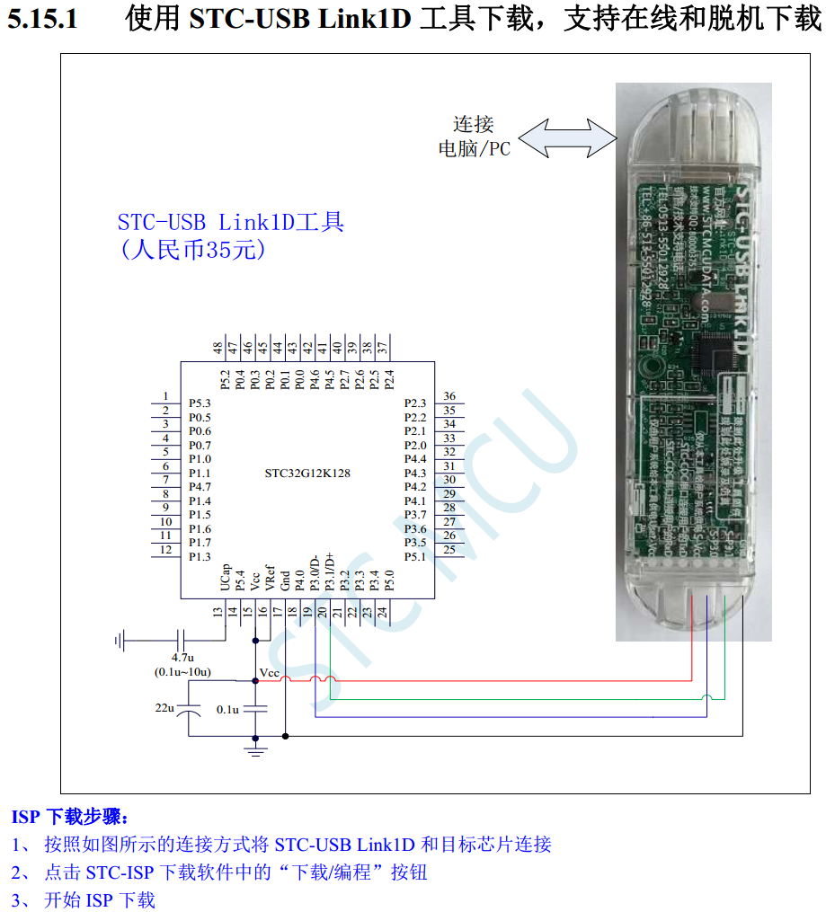

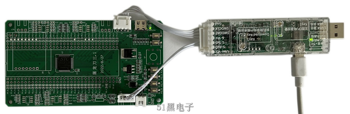

ID:226055 發(fā)表于 2024-3-2 10:09 | 顯示全部樓層
    1、軟件仿真沒(méi)啥意義的,如果學(xué)習(xí)肯定是結(jié)合實(shí)物學(xué)習(xí),真實(shí)的看到實(shí)驗(yàn)現(xiàn)象。
    2、STC32是32位單片機(jī)了,串口硬件仿真不了了,需要STCLINK仿真器才可以。
    3、STC32的開(kāi)發(fā)平臺(tái)是KEIL C251,硬件仿真也是基于此,可單步仿真程序。

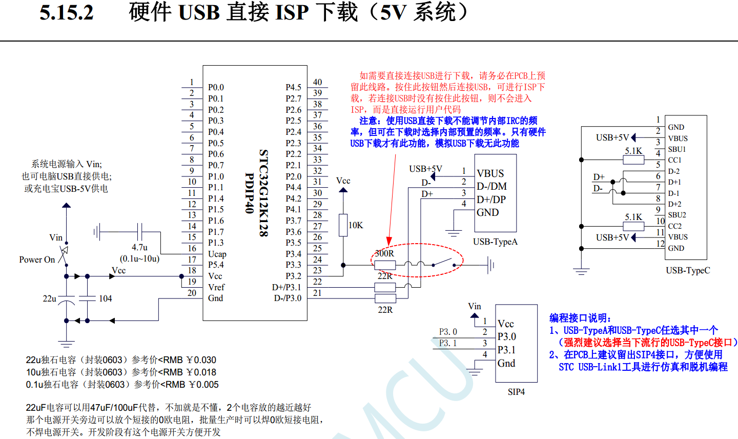

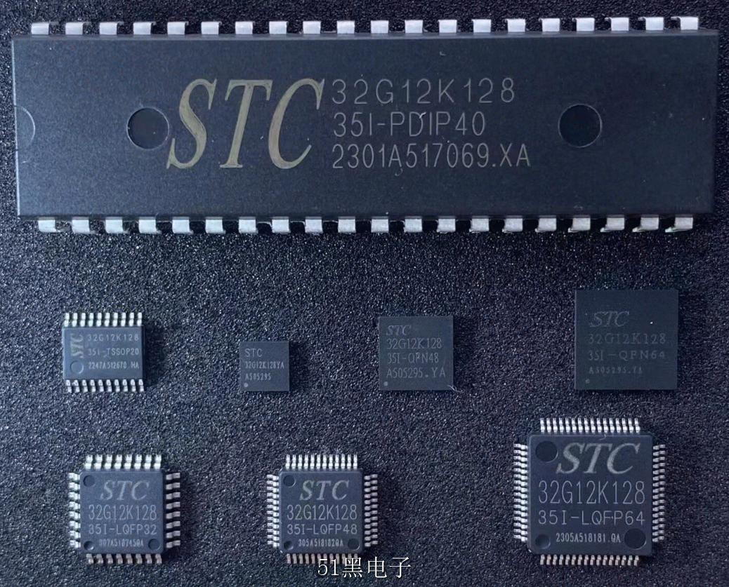

ID:155507 發(fā)表于 2024-3-2 20:22 | 顯示全部樓層

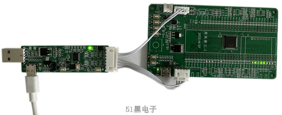

直接硬件仿真,買STC32G12K128 PDIP40封裝的芯片來(lái)焊接到洞洞板上做開(kāi)發(fā)板實(shí)驗(yàn)
現(xiàn)在的stc都有內(nèi)部晶振, 所以省事很多
編程接口說(shuō)明:
1、USB-TypeA和USB-TypeC任選其中一個(gè)
強(qiáng)烈建議選擇當(dāng)下流行的USB-TypeC接口)
2、在PCB上建議留出SIP4接口,方便使用
STC USB-Link1工具進(jìn)行仿真和脫機(jī)編程

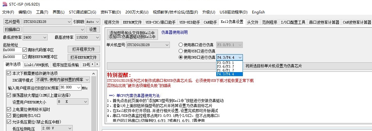

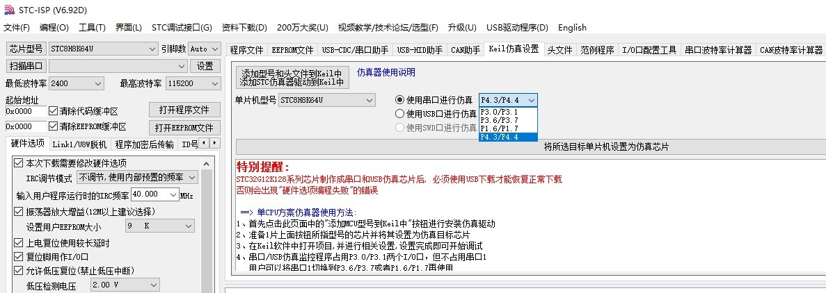

如何仿真MCU的USB功能,不占用MCU自帶的USB來(lái)支援仿真通信如何仿真 8位 1T 8051的USB, 如何仿真 32位8051 的USB, 有視頻
STC8H8K64U自帶硬件USB, 可以用來(lái)支持USB直接仿真,但用自帶的USB來(lái)仿真,就仿真不了USB
STC32G12K128自帶硬件USB, 可以用來(lái)幫助直接仿真,但用自帶的USB來(lái)仿真,就仿真不了USB===固件版本是 V7.4.6的 STC32G12K128才可以
STC8H8K64U / STC32G12K128 支持跟電腦串口通信仿真:
STC8H8K64U / STC32G12K128 的 USB口,【D-/P3.0, D+/P3.1】全部固定在 P3.0/P3.1上
===所以仿真通信,必須將仿真通信口設(shè)置到其他 I/O, 如下
【P4.3, P4.4】,【P1.6, P1.7】,【P3.6, P3.7】,
不去占用USB口【D-/P3.0, D+/P3.1】,就可以仿真調(diào)試學(xué)習(xí)USB了
仿真時(shí)不占用MCU的任何串口,仿真時(shí)的通信串口是仿真功能模塊自己另外實(shí)現(xiàn)的
STC32G12K128 支持跟電腦串口通信仿真:STC32G12K128 的 USB口,【D-/P3.0, D+/P3.1】全部固定在 P3.0/P3.1上
不去占用USB口【D-/P3.0, D+/P3.1】,就可以串口仿真調(diào)試學(xué)習(xí)USB了
仿真時(shí)不占用MCU的任何串口,通信串口是仿真功能自己另外實(shí)現(xiàn)的
===并且有個(gè)注意事項(xiàng):
       要返回普通模式,要USB重新燒錄,而不是串口重新燒錄

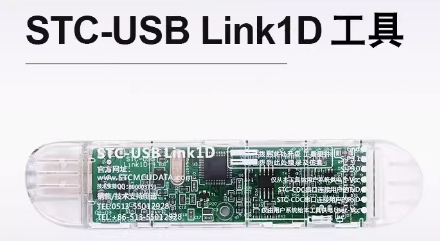

STC32G12K128 支持硬件SWD仿真,這時(shí)要使用 STC-USB Link1D 工具:STC32G12K128 的 USB口,【D-/P3.0, D+/P3.1】全部固定在 P3.0/P3.1上
===所以硬件SWD仿真通信時(shí),必須將SWD仿真通信口設(shè)置到其他 I/O, 如下
不去占用USB口【D-/P3.0, D+/P3.1】,就可以SWD仿真調(diào)試學(xué)習(xí)USB了
