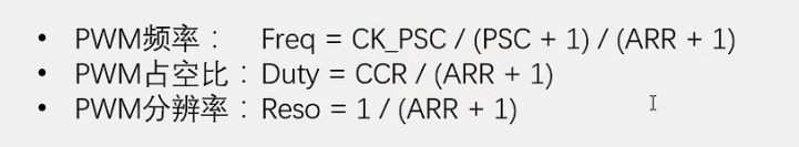

一、定時(shí)器中斷
定時(shí)器溢出中斷是定時(shí)器最基礎(chǔ)功能,進(jìn)入中斷的時(shí)間周期可由相關(guān)寄存器配置。
1、 定時(shí)器計(jì)數(shù)器值 TMRx_CVAL
2、 定時(shí)器預(yù)分頻寄存器 TMRx_DIV
3、定時(shí)器周期寄存器(TMRx_PR)
配置流程
1  編寫定時(shí)器溢出中斷函數(shù)的應(yīng)用程序
2  開啟定時(shí)器外設(shè)時(shí)鐘
3  配置定時(shí)器 TMRx_DIV 寄存器和 TMRx_PR 寄存器
4  配置定時(shí)器為向上計(jì)數(shù)方向
5 開啟定時(shí)器溢出中斷
6  開啟 NVIC 溢出中斷
7 開啟定時(shí)器計(jì)數(shù)
