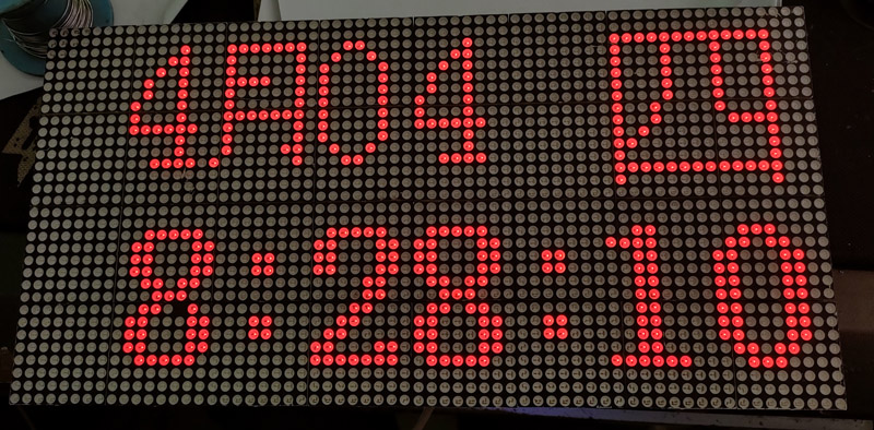

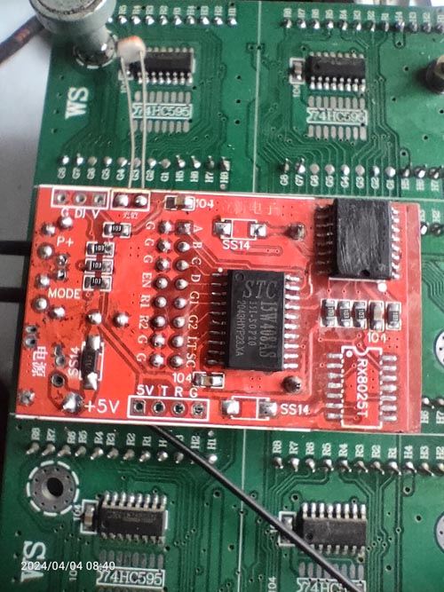

對數(shù)字時鐘情有獨鐘,制作一款完美精準(zhǔn)的時鐘也是小時候的夢想。通大多數(shù)時鐘愛好者一樣
開始只是單片機(jī)直接干時鐘工作,然后考慮掉電保持用上了DS1302,時間久了發(fā)現(xiàn)走時不準(zhǔn)的
煩惱,又折騰升級DS3231,準(zhǔn)了是準(zhǔn)了,時鐘芯片成本有點難忍受,用網(wǎng)絡(luò)時鐘也想過,需要
借助網(wǎng)絡(luò),獨立運行和不會聯(lián)網(wǎng)的人又是麻煩。最終找到RX8025AS,RX8025T,先了解下后綴不
同,程序也不通用,最終決定RX8025T,0.3元拿下一批芯片,拆機(jī)不拆機(jī)無所謂,只要便宜、精準(zhǔn)、
不依賴網(wǎng)絡(luò)、才是王道。也是時鐘的最終目的。

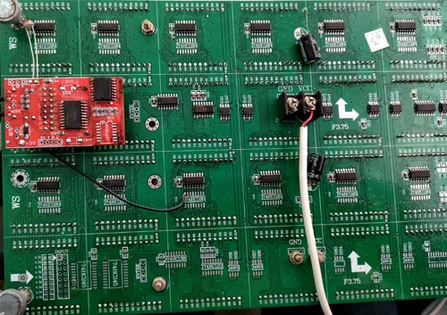

顯示屏我用的08接口的顯示屏,1/16掃,上下半屏分別傳送信號,
光敏控制,根據(jù)環(huán)境亮度自動調(diào)整時鐘亮度,下圖是DS3231+STC15W408AS
功能1:顯示日期,星期,時間,兩鍵調(diào)整
功能2:有亮度8檔可調(diào),亮度光敏電阻(P1.7上拉10K,光敏下拉5528)自動調(diào)節(jié)
功能3:EN有正負(fù)可調(diào)(記憶單片機(jī)EEROM中),不同極性雙色、單色08接口屏都能用
功能4:時鐘校正(每月1日1點1分30秒自動校正一次)±5秒范圍。讓年誤差在10秒以內(nèi)

程序用最基本的年月日星期,星期還是手調(diào)的

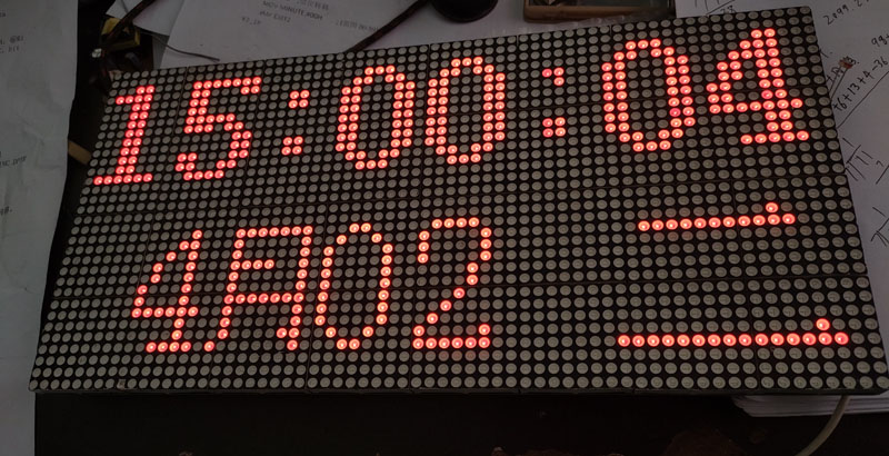

這個圖片是RX8025T的,農(nóng)歷還沒算好,此芯片星期是特殊排列,我舍棄了,用蔡勒公式計算星期幾,
所以此程序比DS3231寫的進(jìn)步了一點

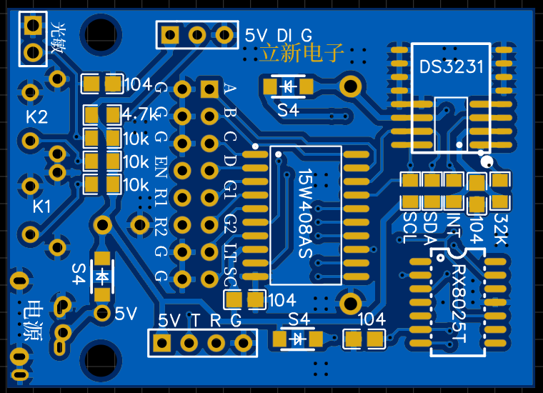

正視圖

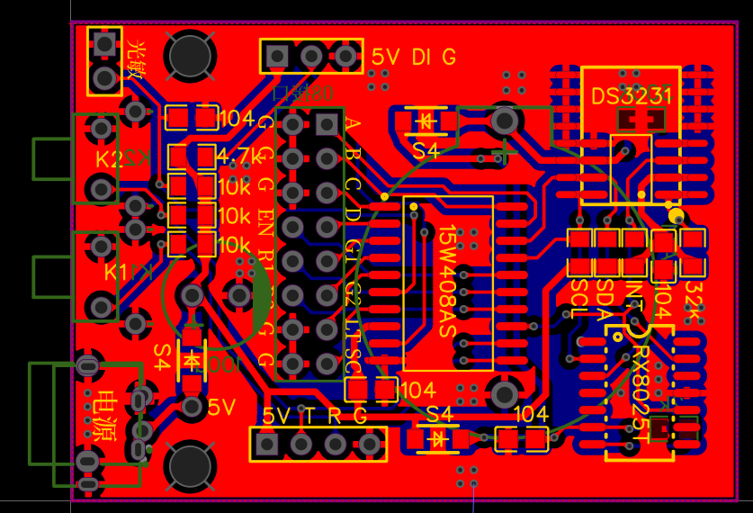

2D圖
3D圖

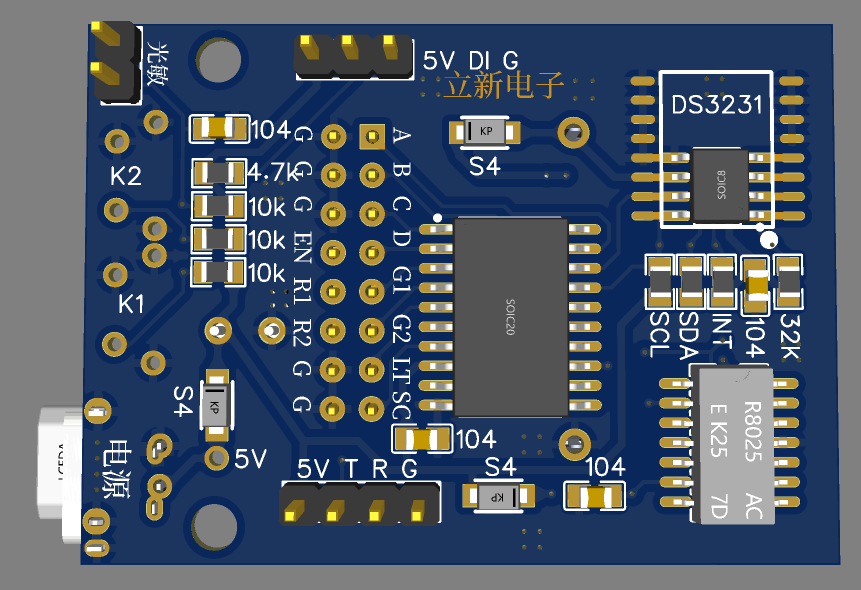

背部3D圖

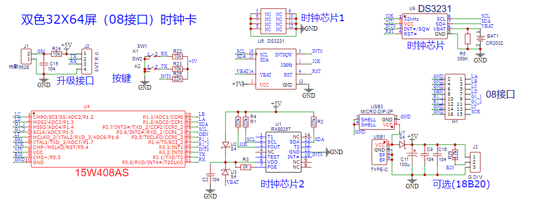

原理圖
