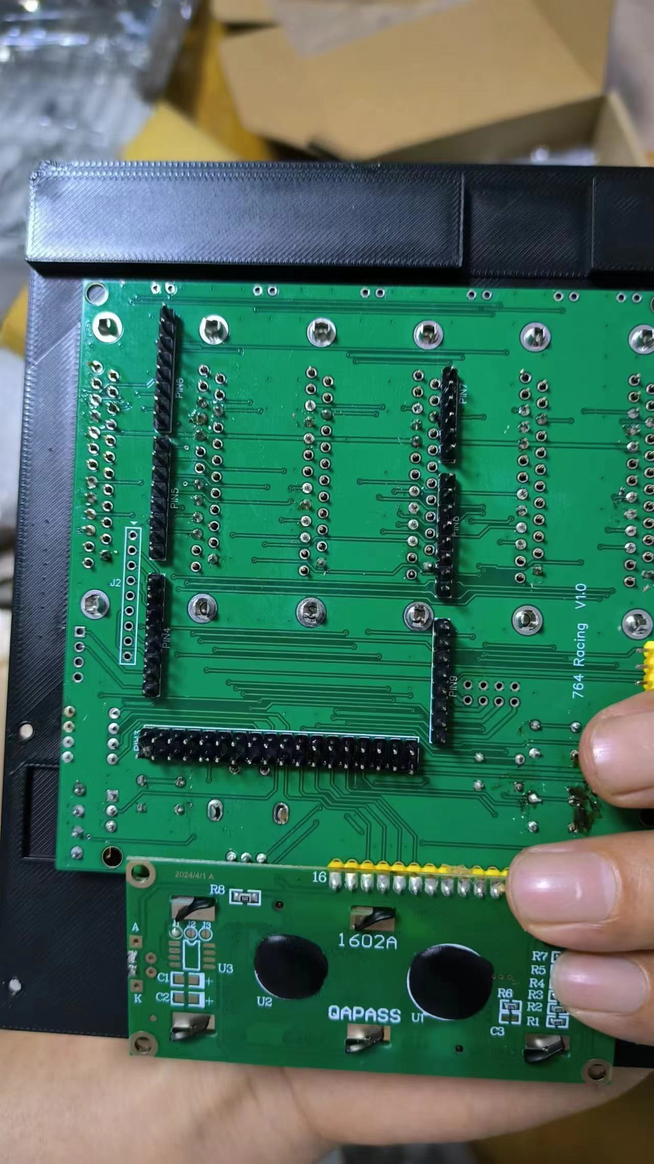

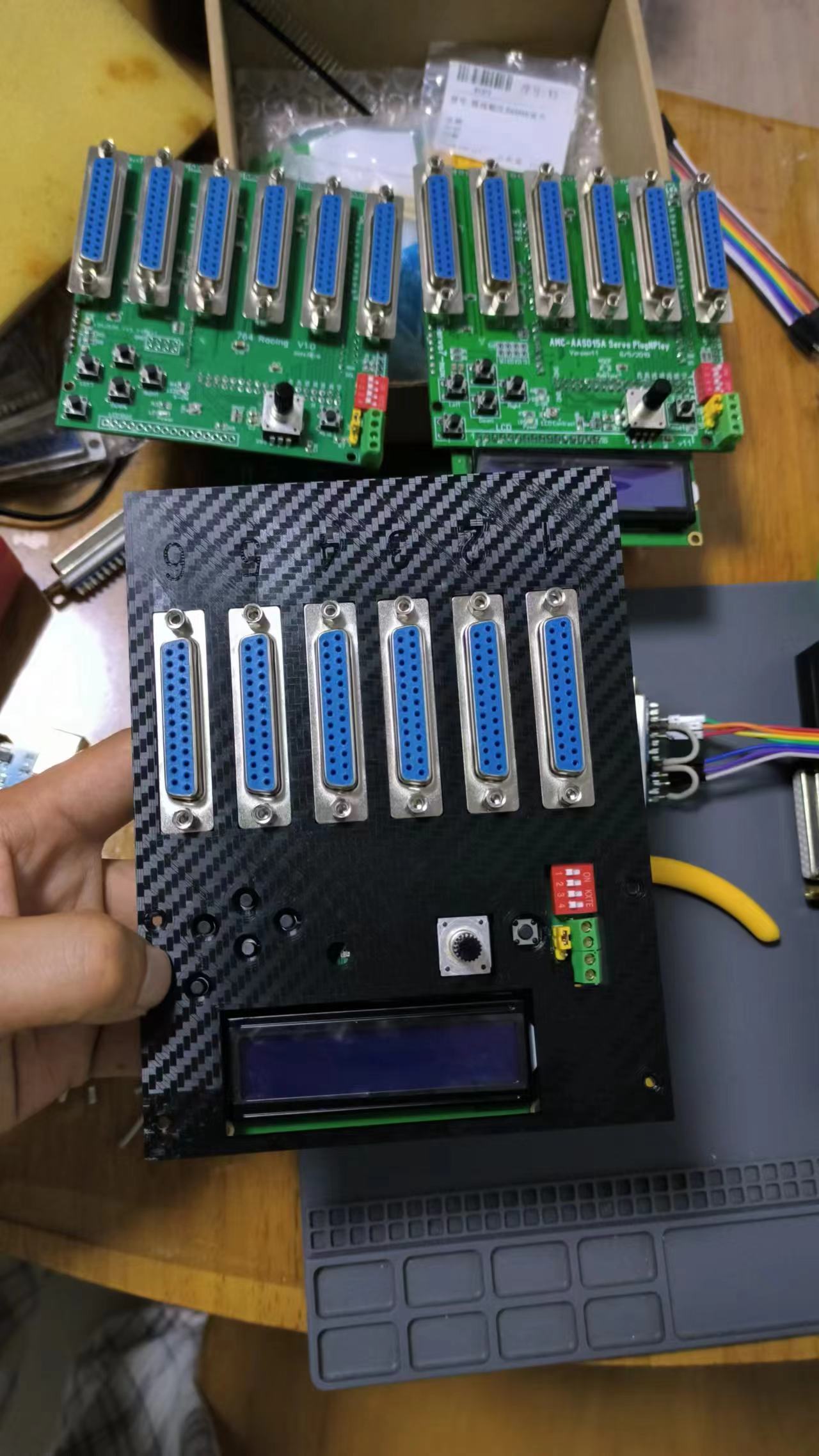

抄了一個(gè)MEGA1280 的轉(zhuǎn)接板,轉(zhuǎn)接板上沒(méi)有芯片。不過(guò)是一些電阻、濾波電容,撥碼開(kāi)關(guān)、LCD1602(4位數(shù)據(jù)線)、一個(gè)脈沖編碼器。其他DB25等都沒(méi)有外接器件
目前只測(cè)試刷機(jī)和開(kāi)機(jī)屏幕。舊轉(zhuǎn)接板叫A板,抄板轉(zhuǎn)接板叫B板。
1、裝A板刷機(jī)正常,開(kāi)機(jī)正常,LCD屏能顯示,按鍵功能正常。
2、關(guān)機(jī)拔下A板插上B板,開(kāi)機(jī)不正常,屏幕無(wú)顯示。用B板刷機(jī)正常,開(kāi)機(jī)屏幕仍然無(wú)顯示(調(diào)電位器屏幕有明暗變化)
3、關(guān)機(jī)拔下B板插上A板,開(kāi)機(jī)不正常,屏幕無(wú)顯示
問(wèn)題:使用什么轉(zhuǎn)接板板必須帶什么板刷機(jī),刷機(jī)是用USB直連的開(kāi)發(fā)板,并未經(jīng)過(guò)轉(zhuǎn)接板。
ID:883242 發(fā)表于 2024-4-17 15:41 | 只看該作者
做完3以后重復(fù)1,還正常嗎?如果不正常說(shuō)明刷機(jī)板還在給單片機(jī)供電,帶電插拔把單片機(jī)弄壞了。
