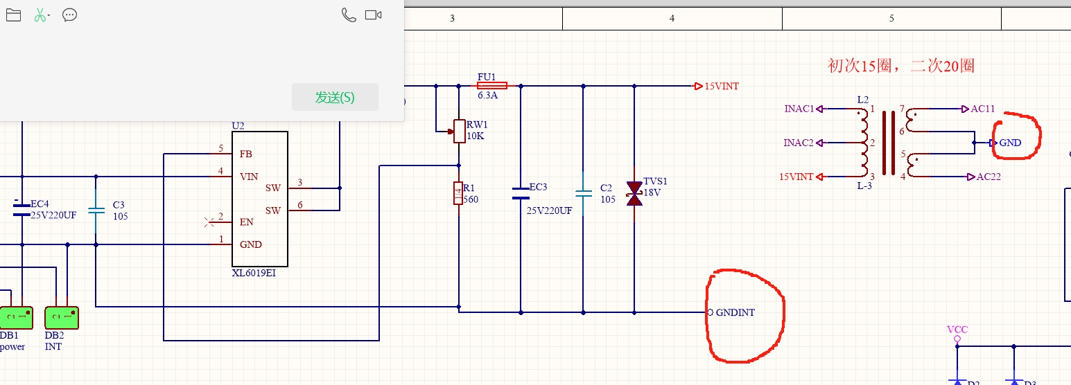

如圖是這樣的,我是用18650電池經(jīng)過XL6019升壓,然后通過變壓器隔離輸出兩路+15V,-15V,我想做的電池的電壓檢測電路給單片機檢測,不知道這兩個GND是否可以連接,如果不連接的話單機無法檢測電池電壓,是否可以連接,然后通過電阻分壓,給單片機做電池電壓檢測。

ID:883242 發(fā)表于 2024-4-20 19:09 | 只看該作者
隔離沒意義就可以連接,如果隔離有意義那么連接會破壞隔離。
ID:517951 發(fā)表于 2024-4-21 07:18 | 只看該作者
隔離變壓器輸出端的GND是浮地, 沒有與大地相通, 是可以與電池的GND連在一起的. 電池的GND也是浮地. 二者GND連一起以后, 相連的兩個電路中的電壓都以此相通的GND作為電壓的0點.
地板
ID:344848 發(fā)表于 2024-4-21 23:06 | 只看該作者
最好是隔離,電磁兼容較好
