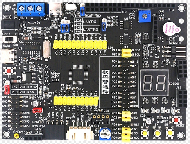

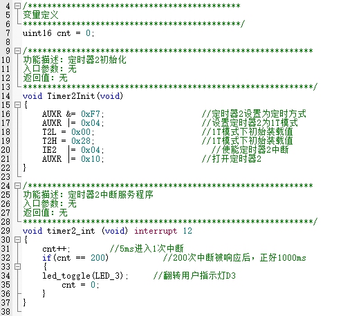

ID:226055 發(fā)表于 2024-4-28 20:30 | 只看該作者
    1、定時器2配置其實STCISP軟件自帶官方提供的代碼的,不過手頭有款艾克姆的開發(fā)板,有定時器2的程序。
    2、你的程序最好要把怎么判斷進入定時器2的程序加上,比如控制某個IO口輸出另一種狀態(tài)。一定注意STC8H單片機一定要配置用到IO口的模式。
    3、完好的工程例程見附件。
Timer2.rar
31.01 KB, 下載次數(shù): 3
