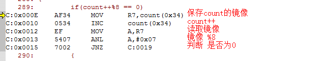

15#
ID:624769 發(fā)表于 2024-5-4 15:40 | 只看該作者
有啥好討論的? 一個 ctrl + F5 的事情。
運(yùn)算順序來講  ++   ,   %8   ,  ==
唯一要注意的是,判斷的基礎(chǔ)是 ++ 前的值。
之所以強(qiáng)調(diào) ++ 的順序,是被中斷打斷時,即使 還沒有進(jìn)行判斷,但是count 的值已經(jīng)改變了。

18#
ID:1079566 發(fā)表于 2024-5-5 06:26 | 只看該作者
188610329 發(fā)表于 2024-5-4 15:40
這種方法最嚴(yán)謹(jǐn).
也就是實(shí)際執(zhí)行等于以下代碼
A=count%8
A==0
count=count+1
后++, 也就是++的值不影響當(dāng)前運(yùn)算, 只在此語句后生效.
