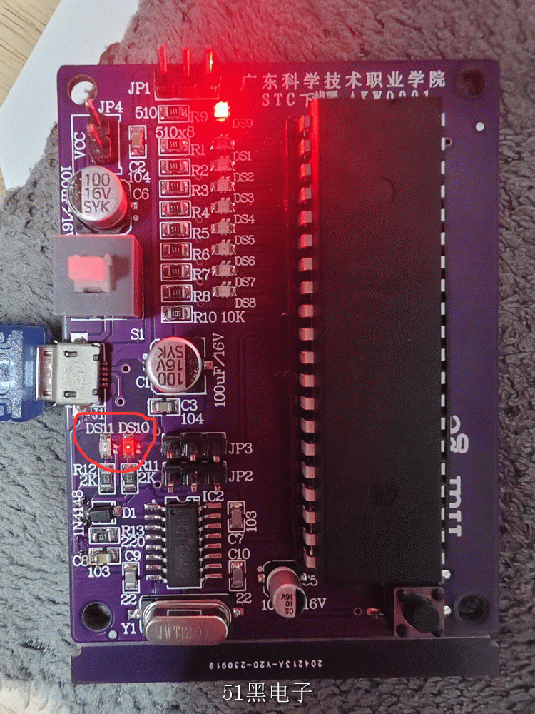

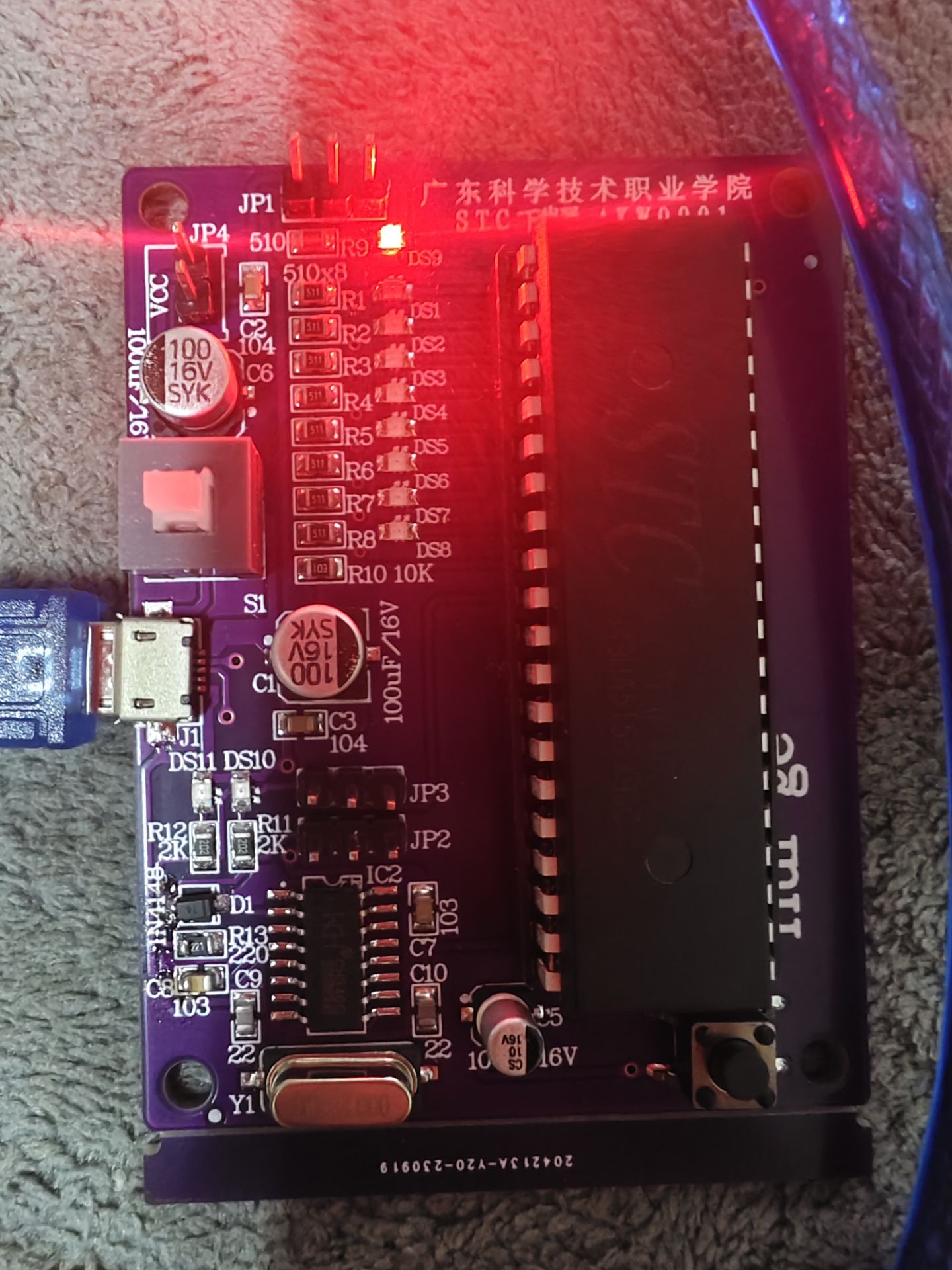

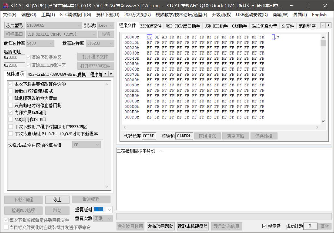

用的是學(xué)校師傅自己畫板的下載器,通過usb轉(zhuǎn)串口連接到電腦上,ISP能檢測到串口,上電電源指示燈也是亮的,但是不能下載程序到單片機(jī)上,請(qǐng)問是什么問題呢,我需要下載程序到C52單片機(jī)上。

重新上電,不開電源開關(guān),選擇串口,點(diǎn)下載,上電。
ID:205485 發(fā)表于 2024-5-4 12:27 | 顯示全部樓層
先點(diǎn)擊下載,然后才打開單片機(jī)部分的電源。

試了冷啟動(dòng),板子上的這個(gè)燈亮了,但I(xiàn)SP還是一直在檢測目標(biāo)單片機(jī)

這個(gè)冷啟動(dòng)的方法試過了,ISP還是一直在檢測目標(biāo)單片機(jī),且在ISP檢測單片機(jī)的時(shí)候多亮了個(gè)DS10這個(gè)燈

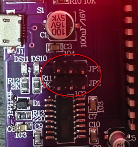

你得把原理圖貼出來看看,另外JP2和JP3應(yīng)該有個(gè)跳線帽吧

芯片型號(hào)選擇要與實(shí)際芯片型號(hào)完全相同或點(diǎn)【檢測MCU選項(xiàng)】自動(dòng)識(shí)別后再下載。

沒原理圖說個(gè)毛
盲猜這里要加跳線帽
