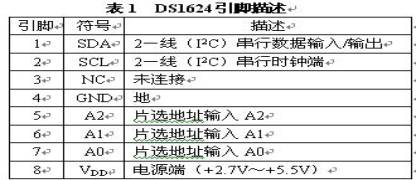

(2). 引腳描述及功能方框圖
其引腳描述如表1所示:

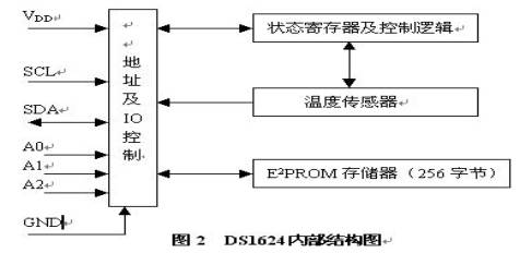

DS1624的功能結構圖如圖4.34.2所示:
圖4.34.2

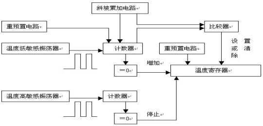

(3). DS1624工作原理
溫度測量
圖4.34.3是溫度測量的原理結構圖
           圖4.34.3 溫度測量的原理結構圖
DS1624在測量溫度時使用了獨有的在線溫度測量技術。它通過在一個由對溫度高度敏感的振蕩器決定的計數周期內對溫度低敏感的振蕩器時鐘脈沖的計數值的計算來測量溫度。DS1624在計數器中預置了一個初值,它相當于-55℃。如果計數周期結束之前計數器達到0,已預置了此初值的溫度寄存器中的數字就會增加,從而表明溫度高于-55℃。
與此同時,計數器斜坡累加電路被重新預置一個值,然后計數器重新對時鐘計數,直到計數值為0。
通過改變增加的每1℃內的計數器的計數,斜坡累加電路可以補償振蕩器的非線性誤差,以提高精度,任意溫度下計數器的值和每一斜坡累加電路的值對應的計數次數須為已知。
  DS1624通過這些計算可以得到0.03125℃的精度,溫度輸出為13位,在發(fā)出讀溫度值請求后還會輸出兩位補償值。表2給出了所測的溫度和輸出數據的關系。這些數據可通過2線制串行口連續(xù)輸出,MSB在前,LSB在后。

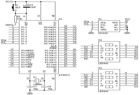

2. 實驗任務
用一片DS1624完成本地數字溫度的測量,并通過8位數碼管顯示出測量的溫度值。其硬件電路圖如圖4.34.4所示
3. 電路原理圖
圖4.34.4
4. 系統(tǒng)板上硬件連線
(1). 把“單片機系統(tǒng)”區(qū)域中的P0.0-P0.7用8芯排線連接到“動態(tài)數碼顯示”區(qū)域中的ABCDEFGH端子上。
(2). 把“單片機系統(tǒng)”區(qū)域中的P2.0-P2.7用8芯排線連接到“動態(tài)數碼顯示”區(qū)域中的S1S2S3S4S5S6S7S8端子上。
(3). 把DS1624芯片插入到“二線總線模塊”區(qū)域中的8腳集成座上,注意芯片不插反。
(4). 把“二線總線模塊”區(qū)域中的PIN1 PIN2分別用導線連接到“單片機系統(tǒng)”區(qū)域中的P1.6和P1.7端子上。
(5). 把“二線總線模塊”區(qū)域中的PIN4 PIN5 PIN6分別用導線連接到“電源模塊”區(qū)域中的GND端子上。
5. 程序設計內容
(1). 由于DS1624是I2C總線結構的串行數據傳送,它只需要SDA和SCL兩根線完成數據的傳送過程。因此,我們在進行程序設計的時候,也得按著I2C協(xié)議來對DS1624芯片數據訪問。有關I2C協(xié)議參看有關資料,這里不詳述。對于AT89S51單片機本身沒有I2C硬件資源,所以必須用軟件來模擬I2C協(xié)議過程。
(2). 要從DS1624中讀取溫度值,首先啟動DS1624的內部溫度A/D開始轉換,對應著有相應的命令用來啟動開始溫度轉換,有關DS1624的指令集參考前面的敘述。一般情況下,DS1624經過一次溫度的變換,需要經過1秒鐘左右的時間,所以等待1秒鐘后,即可讀取內部的溫度值,對于讀取的溫度值,仍然通過DS1624的指令集來完成溫度的讀取。但所有有數據的傳送過程必須遵循I2C協(xié)議。
