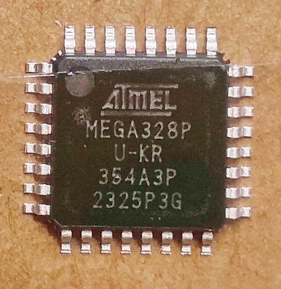

最近在學(xué)習(xí)Arduino,買了一塊Arduino UNO R3的開發(fā)板,也買了兩片Arduino 328p的芯片。

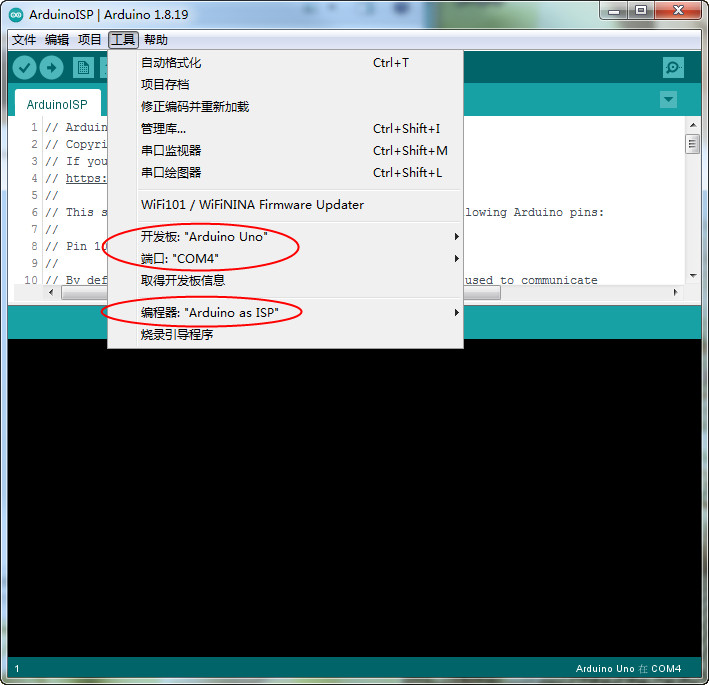

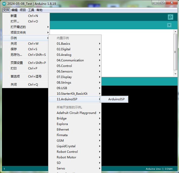

按網(wǎng)上的方法,將開發(fā)板改造成Arduino ISP 編程器。

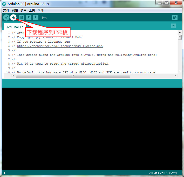

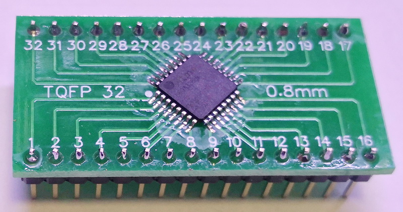

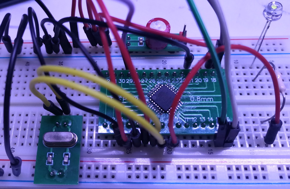

然后,再用Arduino 328p 的芯片制作了一個(gè)最小系統(tǒng)。

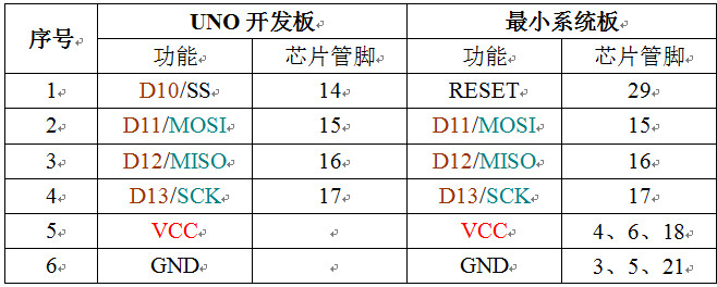

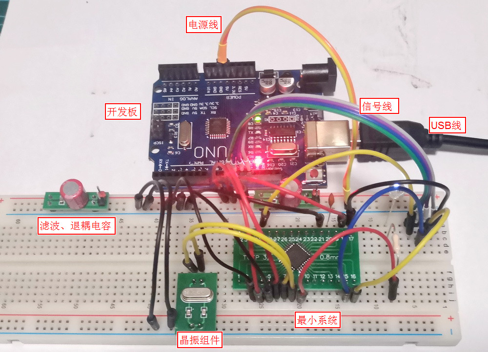

將開發(fā)板與自己制作的最小系統(tǒng)相連:

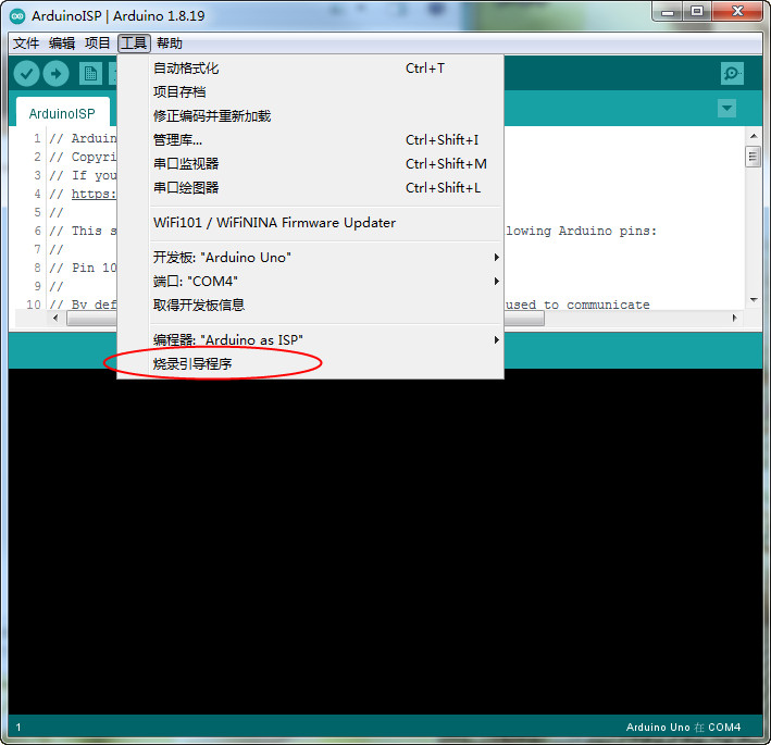

先將引導(dǎo)程序通過開發(fā)板下載到最小系統(tǒng),成功了。

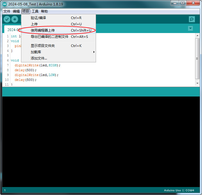

寫了一個(gè)簡單的LED閃爍的程序,通過開發(fā)板下載到最小系統(tǒng)板,也成功了。

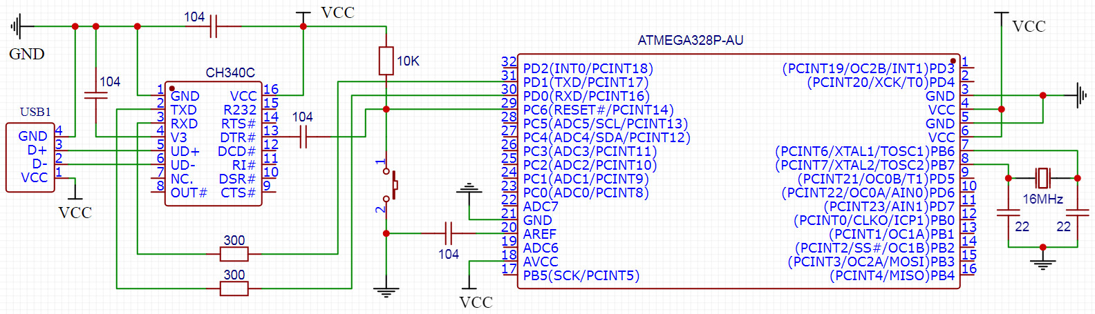

本來用開發(fā)板制作的ISP編程器下載軟件也是可以的,但我想自己用CH340制作一個(gè)。
現(xiàn)在的問題是,通過CH340C制作的編程器下載程序到最小系統(tǒng),始終不成功。
電路原理圖如下:
下載時(shí)顯示如下錯(cuò)誤信息:
Arduino:1.8.19 (Windows 7), 開發(fā)板:"Arduino Uno"
項(xiàng)目使用了 934 字節(jié),占用了 (2%) 程序存儲(chǔ)空間。最大為 32256 字節(jié)。全局變量使用了9字節(jié),(0%)的動(dòng)態(tài)內(nèi)存,余留2039字節(jié)局部變量。最大為2048字節(jié)。
avrdude: stk500_recv(): programmer is not respondingavrdude:
stk500_getsync() attempt 1 of 10: not in sync: resp=0xd1avrdude:
stk500_getsync() attempt 2 of 10: not in sync: resp=0xd1avrdude:
stk500_getsync() attempt 3 of 10: not in sync: resp=0xd1avrdude:
stk500_getsync() attempt 4 of 10: not in sync: resp=0xd1avrdude:
stk500_getsync() attempt 5 of 10: not in sync: resp=0xd1avrdude:
stk500_getsync() attempt 6 of 10: not in sync: resp=0xd1avrdude:
stk500_getsync() attempt 7 of 10: not in sync: resp=0xd1avrdude:
stk500_getsync() attempt 8 of 10: not in sync: resp=0xd1avrdude:
stk500_getsync() attempt 9 of 10: not in sync: resp=0xd1avrdude:
stk500_getsync() attempt 10 of 10: not in sync: resp=0xd1Problem
uploading to board.  See hc/en-us/sections/360003198300 for suggestions.
意思是:“程序員沒有回應(yīng)avrdude:”
也試過左邊CH340C部分,給STC單片機(jī)下載程序是沒有問題的,無非是在下載程序時(shí)要“冷啟動(dòng)”一下STC的單片機(jī)。
在給Arduino最小系統(tǒng)下載程序時(shí),也按過復(fù)位開關(guān),也不行。
分析了Arduino UNO開發(fā)板的電路,它也是用CH340C的下載電路,本來CH340C可以不用外接晶振的,但它接了。
我也在自制的CH340C電路中加上了晶振部分,但還是不行。
請(qǐng)懂的朋友幫幫我,謝謝了。
ID:277550 發(fā)表于 2024-5-20 10:29 | 顯示全部樓層
請(qǐng)仔細(xì)檢查開發(fā)板和新板的連線。
參考
ID:97023 發(fā)表于 2024-5-20 11:28 | 顯示全部樓層
devcang 發(fā)表于 2024-5-20 10:29
參考
謝謝回復(fù),開發(fā)板到新板沒有問題,就是照你這樣連接的,可以下載引導(dǎo)程序與其它程序,下載以后新板也可以正常工作。
我的問題是:不用開發(fā)板,用自制的CH340C與新板之間不能下載程序。

我就想自己用CH340做一個(gè)USB轉(zhuǎn)TTL將程序下載到最小系統(tǒng),但不成功。
