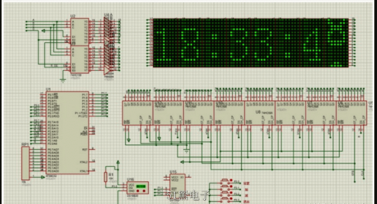

在用單片機做一個數(shù)字電子鐘,學校實驗室拿的16*64的點陣屏,但是不會用

配套資料發(fā)上來
ID:1122046 發(fā)表于 2024-5-24 10:38 | 只看該作者

  294. #include <STC12C5A60S2.h>
  295. #include "macroandconst.h"
  296. #include  <intrins.h>
  297. #define uchar unsigned char
  298. #define uint unsigned int
  299. sbit R =P2^6; //上半屏數(shù)據(jù)
  300. sbit R1=P2^7; //下半屏數(shù)據(jù)
  301. sbit CLK=P2^4;   //74HC595的移位時鐘 SHCP

如圖16*64數(shù)字電子時鐘
屏幕截圖 2024-07-13 171407.png (1.31 MB, 下載次數(shù): 21)
9#
ID:1034262 發(fā)表于 2024-7-13 22:23 | 只看該作者
看著像74HC595驅動的,HUB08接口。

ID:1129414 發(fā)表于 2024-8-5 08:29 | 只看該作者
A/B/C/D連接通用io口,DS連接RXD,SH-CP連接TXD,ST-CP連接INT0
