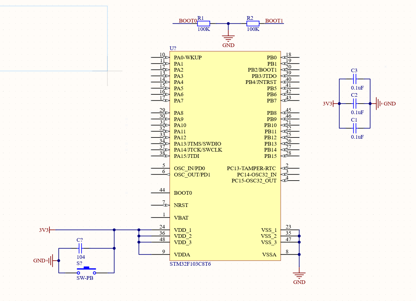

可以解釋一下這個(gè)單片機(jī)最小系統(tǒng)怎么工作的嗎 我實(shí)在是沒研究明白

時(shí)鐘:負(fù)責(zé)運(yùn)行的節(jié)拍; 程序存儲(chǔ)器:負(fù)責(zé)存放運(yùn)行的程序; 內(nèi)存:負(fù)責(zé)存放臨時(shí)數(shù)據(jù); 接口:負(fù)責(zé)與外界交流信息; 定時(shí)器:負(fù)責(zé)時(shí)鐘處理; 復(fù)位:負(fù)責(zé)程序的開始運(yùn)行; 現(xiàn)在的單片機(jī)是將上述集成于一個(gè)芯片上了,所以最小系統(tǒng)就是一片MCU芯片+電源。
ID:123289 發(fā)表于 2024-5-27 16:25 | 顯示全部樓層

現(xiàn)在單片機(jī),有供電就能跑了。其他的都是可有可無的。
ID:879348 發(fā)表于 2024-5-28 08:31 | 顯示全部樓層
供電就能工作,但是標(biāo)準(zhǔn)電路是要求有晶振的,不然官方的代碼跑不了,沒晶振要修改啟動(dòng)代碼

BOOT0與BOOT1設(shè)置啟動(dòng)方式,兩個(gè)同時(shí)接地,啟動(dòng)模式從主閃存啟動(dòng);
右側(cè)3.3V電源接三個(gè)電容進(jìn)行濾波輸入;
左側(cè)接VDD的一個(gè)按鍵電路,斷電再上電實(shí)現(xiàn)復(fù)位。
你是不是沒看到晶振感覺到奇怪?如果是這樣你應(yīng)該看一下MCU的用戶手冊,STM32單片機(jī)是內(nèi)部自帶RC振蕩器的,對于一些要求時(shí)序精度不太高的場合,可以不需要接晶振

就光禿禿的一個(gè)核心板,連一個(gè)led都沒有,能有什么功能原理?
充其量就是通個(gè)電,沒燒入代碼,連電流都看不出有多大變化。
好比一塊空地,基礎(chǔ)剛建好,能說房子有多漂亮嗎?
還有你這個(gè)按鍵這樣接,真的可以嗎?

哈哈,這個(gè)按鈕是新式解法,按下后后啟動(dòng)電源短路保護(hù),切斷供電,松開后電源恢復(fù),單片機(jī)上電復(fù)位

電容和按鍵并聯(lián),是上電復(fù)位和手動(dòng)復(fù)位啊,正常的不用質(zhì)疑

BOOT是啟動(dòng)設(shè)置,三電窩并聯(lián)是電源濾波退耦,電容和開關(guān)并聯(lián)是上電復(fù)位和手動(dòng)復(fù)位,都正常啊

電路有問題吧

難道網(wǎng)絡(luò)卡了?
我這邊看到的明明是按鍵連接3V3和GND,按下按鍵電源3V3就掛了。。

再說了,復(fù)位腳是7腳NRST,不是電源腳啊,
即便你按下鍵后電源不壞也會(huì)重啟,也算另類復(fù)位吧,但代價(jià)有點(diǎn)大。

這復(fù)位電路有的東西啊,是覺得電源命太長了嗎

這個(gè)最小STM32的C8T6的電路板是自己畫的嗎? 復(fù)位電路按鍵將3.3V電源對地直接短路了, 需要串一個(gè)10K電阻.

串多少個(gè)10K都沒用,你認(rèn)真看一下,按鍵接的是復(fù)位腳嗎?

沒有晶振,跑不了,還有這個(gè)按鍵,接在IO口,不要并電容
