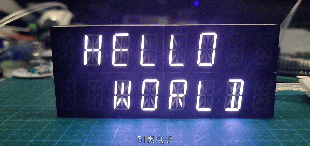

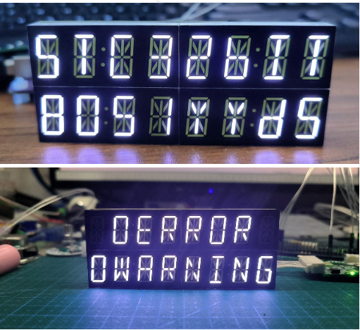

什么? STC8H4K32TL-40MHz-LQFP48/32, QFN48/32
16個觸摸按鍵,硬件自動刷新驅(qū)動32個8段LED數(shù)碼管,或16個米字形數(shù)碼管
80mA大電流硬件LED數(shù)碼管自動刷新驅(qū)動器居然可以8位亮度256種組合?
怎么實(shí)現(xiàn)的�。�!1.6 !
因?yàn)槲乙?/font>電位器調(diào)米字?jǐn)?shù)碼管的亮度,但是STC8H4K64TL只支持3位亮度,調(diào)起來一級一級的蹦看起來很明顯,一點(diǎn)也不絲滑,想了很多辦法都不能很優(yōu)雅的解決這個問題,后來過了幾天靈機(jī)一動就解決了,在此我把這個方法命名為STC8H4K64TL的“硬3軟580mA大電流硬件LED驅(qū)動器亮度調(diào)節(jié)方法,不廢話了,具體看程序,無關(guān)代碼已刪除,關(guān)鍵代碼都寫了備注。

ID:961114 發(fā)表于 2024-6-14 17:25 | 顯示全部樓層
1,5mm有機(jī)玻璃,效果相當(dāng)好,據(jù)說可以到8mm以下
2,觸摸按鍵開發(fā),冠方有專門的 觸摸按鍵輔助開發(fā)工具
