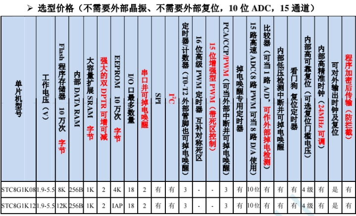

1.單片機(jī)flash程序存儲(chǔ)器8K大小是是個(gè)什么概念
2.單片機(jī)flash程序存儲(chǔ)器是RAM還是ROM
3.下圖中的“內(nèi)部DATA RAM”和“大容量擴(kuò)展SRAM”是什么

flash就是裝著運(yùn)行代碼的容器; flash是偏向于ROM的, 屬于掉電可以保持信息的器件.
ROM就是只讀存儲(chǔ)器, 這種器件現(xiàn)代已經(jīng)很少使用了.
內(nèi)部RAM, 就是指單片機(jī)片內(nèi)的隨機(jī)存儲(chǔ)器.
大容量擴(kuò)展RAM, 就是指單片機(jī)片內(nèi)的xdata部分的隨機(jī)存儲(chǔ)器.
以上內(nèi)容是最基本的51單片機(jī)的一些概念, 可以找相關(guān)的51單片機(jī)的學(xué)習(xí)資料看下, 加深了解.
ID:970221 發(fā)表于 2024-6-14 08:24 來(lái)自觸屏版 | 顯示全部樓層
1.8k就是8*1024字節(jié),一般小程序足夠了。2.是ROM。3.都是RAM,程序運(yùn)行時(shí)用的。

關(guān)于51單片機(jī)的三個(gè)問(wèn)題的解答如下:
### 1. STC8G1K08單片機(jī)Flash程序存儲(chǔ)器8K大小是個(gè)什么概念
STC8G1K08單片機(jī)的Flash程序存儲(chǔ)器有8KB大小。這表示該單片機(jī)有8KB(8192字節(jié))的非易失性存儲(chǔ)空間用于存儲(chǔ)程序代碼。對(duì)于一個(gè)8位單片機(jī)來(lái)說(shuō),8KB的程序存儲(chǔ)空間足以容納大量的代碼,適合用于中小型嵌入式應(yīng)用。
### 2. STC8G1K08單片機(jī)Flash程序存儲(chǔ)器是RAM還是ROM
STC8G1K08單片機(jī)的Flash程序存儲(chǔ)器屬于ROM(只讀存儲(chǔ)器)的范疇,但具體是Flash ROM。這是一種非易失性存儲(chǔ)器,斷電后數(shù)據(jù)不會(huì)丟失。Flash存儲(chǔ)器可以被擦除和重新編程,多用于存儲(chǔ)固件和應(yīng)用程序代碼。
### 3. 下圖中的“內(nèi)部DATA RAM” 和“大容量擴(kuò)展SRAM” (XDATA) 是什么
- **內(nèi)部DATA RAM**:
  - 這是單片機(jī)內(nèi)部的隨機(jī)存取存儲(chǔ)器(RAM),用于存儲(chǔ)臨時(shí)數(shù)據(jù)、變量和堆棧信息。它是易失性的存儲(chǔ)器,掉電后數(shù)據(jù)會(huì)丟失。
  - 在51單片機(jī)架構(gòu)中,典型的內(nèi)部DATA RAM包括128字節(jié)或256字節(jié)的地址空間。STC8G1K08的內(nèi)部DATA RAM用于快速存取操作的數(shù)據(jù)存儲(chǔ)。
- **大容量擴(kuò)展SRAM(XDATA)**:
  - **XDATA**(External Data Memory)指的是外部擴(kuò)展的數(shù)據(jù)存儲(chǔ)空間。許多51單片機(jī)可以通過(guò)外部總線連接額外的SRAM,提供更多的數(shù)據(jù)存儲(chǔ)空間。
  - XDATA可以是外部接入的SRAM,也可以是單片機(jī)內(nèi)部的大容量SRAM區(qū)域,但它們的訪問(wèn)方式與內(nèi)部DATA RAM有所不同,通常通過(guò)MOVX指令進(jìn)行讀寫。
  - 擴(kuò)展SRAM(XDATA)用于需要大量數(shù)據(jù)處理的應(yīng)用,當(dāng)內(nèi)部DATA RAM不足以存儲(chǔ)所有數(shù)據(jù)時(shí),通過(guò)XDATA進(jìn)行擴(kuò)展。
### 綜上所述:
- **Flash程序存儲(chǔ)器(ROM)**:用于存儲(chǔ)固件和程序代碼,非易失性,8KB大小。
- **內(nèi)部DATA RAM**:用于存儲(chǔ)臨時(shí)數(shù)據(jù)和變量,易失性,通常是128字節(jié)或256字節(jié)的地址空間。
- **大容量擴(kuò)展SRAM(XDATA)**:用于擴(kuò)展數(shù)據(jù)存儲(chǔ)空間,易失性,通過(guò)MOVX指令進(jìn)行訪問(wèn),可以是外部接入的SRAM或者單片機(jī)內(nèi)部的大容量SRAM區(qū)域。
理解這些存儲(chǔ)器的類型和用途,有助于在編寫和優(yōu)化單片機(jī)程序時(shí)更好地利用硬件資源。

閃存不是 RAM 或 ROM。與 ROM 一樣,閃存在斷電后仍會(huì)保留內(nèi)容。

1、8K指的是存儲(chǔ)器的容量,其中K表示千字節(jié)(KB),即8K = 8 * 1024 = 8192字節(jié)。2、ROM 3、“內(nèi)部DATA RAM”是單片機(jī)內(nèi)部集成的RAM,用于臨時(shí)數(shù)據(jù)存儲(chǔ);“大容量擴(kuò)展SRAM”則是通過(guò)外部擴(kuò)展方式增加的SRAM容量,用于滿足更大數(shù)據(jù)存儲(chǔ)需求。
