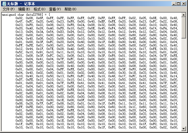

ID:57657 發(fā)表于 2024-6-17 22:36 | 顯示全部樓層
樓主沒(méi)有說(shuō)清楚使用什么算法轉(zhuǎn)換,以下是一種簡(jiǎn)單的轉(zhuǎn)換方法:
使用STC-ISP打開(kāi).hex程序文件,然后保存數(shù)據(jù)為.bin格式
使用WinHEX打開(kāi).bin格式,然后點(diǎn)擊->復(fù)制所有->C源碼 即可。
轉(zhuǎn)換后的代碼是以下圖樣子的:
