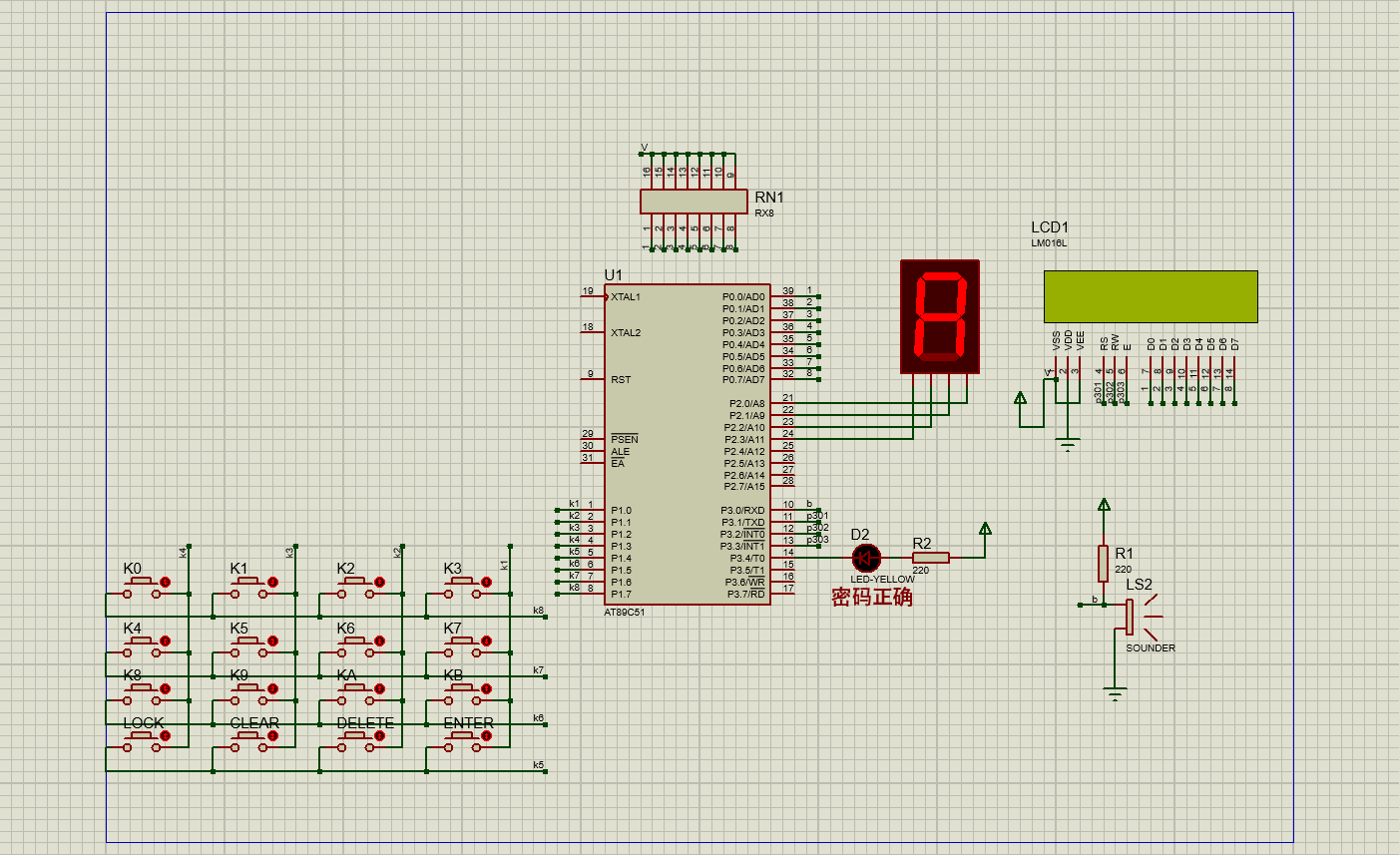

ID:1126440 發(fā)表于 2024-6-22 15:18 | 顯示全部樓層 |閱讀模式
密碼鎖的文件、仿真圖
源碼展示:
