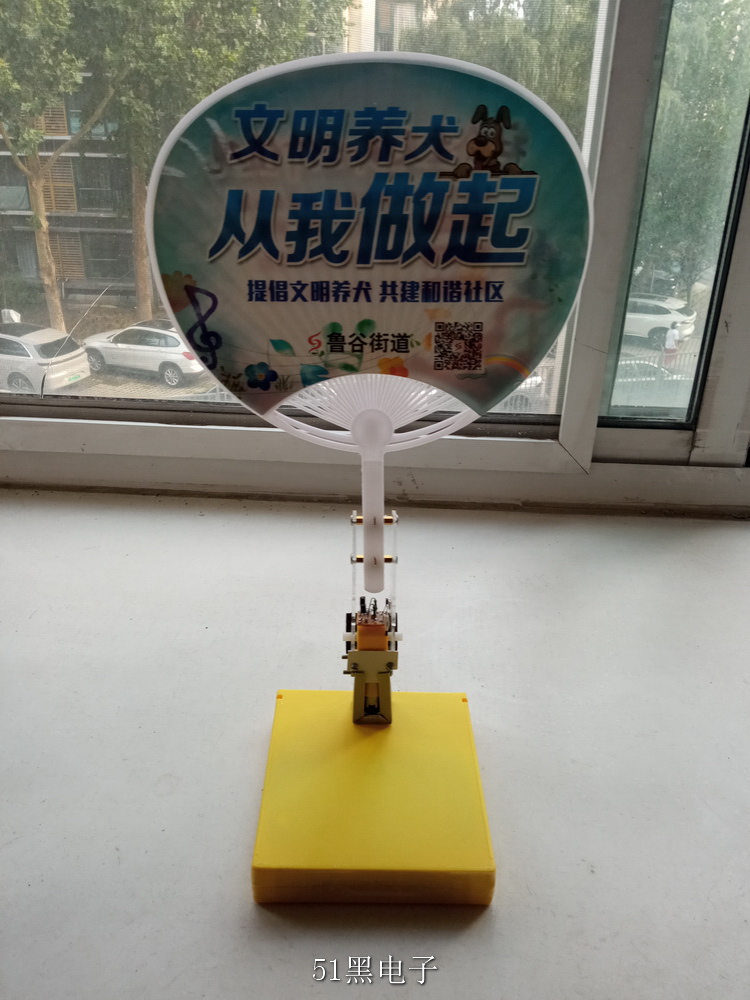

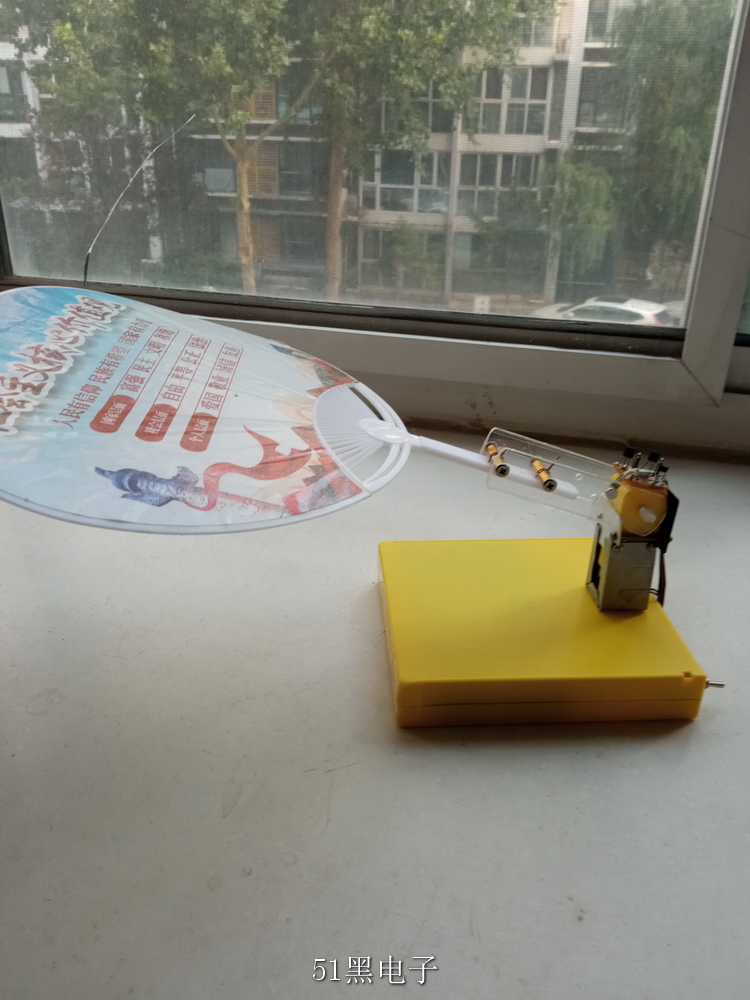

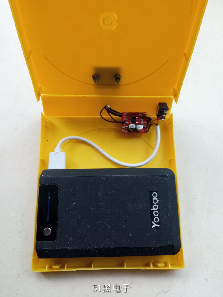

    用一個雙軸減速比為1:220直流3-6V的直流減速電機,兩個霍爾A3144傳感器,一塊兩路直流驅(qū)動模塊和一塊大容量充電寶(兼做底盤配重).制成了一臺電動搖扇.它適合一些不愿吹電風扇的老年人使用.不論放在書桌上還是放在床頭柜上都很方便.
    電動搖扇當開啟電源后,兩個霍爾A3144傳感器控制著電機交替正轉(zhuǎn)與反轉(zhuǎn)(搖臂上裝有一枚直經(jīng)為5毫米的磁鐵),從而帶動搖臂上的小扇子工作.為了防止在關(guān)閉電動搖扇電源時電機溜車而超出霍爾A3144傳感器控制范圍,所以還安裝了雙向機悈限位.
    若有人感興趣回復后我在將電路圖奉上.

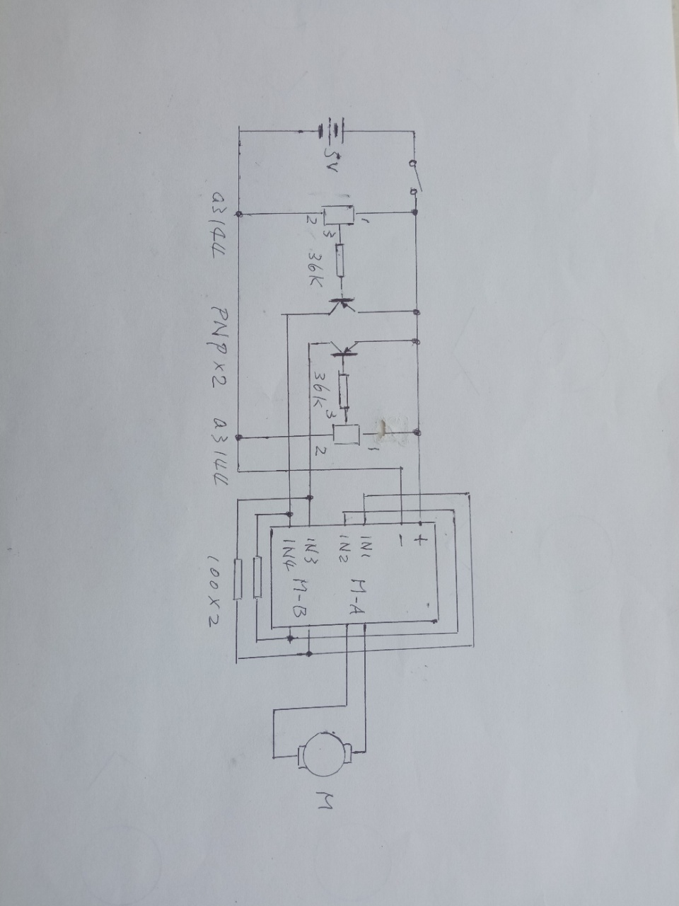

ID:997011 發(fā)表于 2024-8-1 13:27 | 只看該作者
沒用繪圖軟件手畫了一張電路圖供參考.

ID:601214 發(fā)表于 2024-8-15 10:05 | 只看該作者
想知道機械結(jié)構(gòu)
7#
ID:997011 發(fā)表于 2024-8-16 06:37 | 只看該作者
zhike 發(fā)表于 2024-8-15 10:05
想知道機械結(jié)構(gòu)
    沒有特別結(jié)構(gòu)后側(cè)黑的朔料板是后限位,前面白的鋁板是前限位都很簡陋.你可根據(jù)自己手頭的材料自行設計.最初我試制時并未裝有機誡限位.但發(fā)現(xiàn)在關(guān)閉電源時控制電路沒電,電機由于慣性常;亓锍龌魻栐刂品秶,再次通電時就不受控了.
