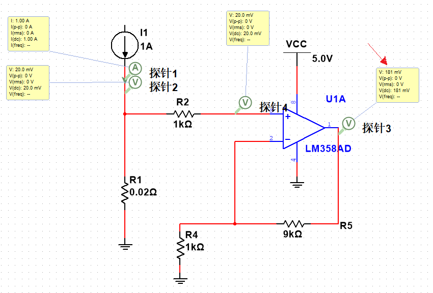

同相放大器,計(jì)算的放大倍數(shù)和實(shí)際仿真的數(shù)據(jù)不一致?
ID:310808 發(fā)表于 2024-8-6 11:56 | 顯示全部樓層 |閱讀模式
謝謝大家
20mv和181mv
20mv和181mv
ID:309610 發(fā)表于 2024-8-6 15:03 | 顯示全部樓層
仿真和實(shí)際電路肯定有差別,仿真可理解為理想條件,實(shí)際電路電阻電容都會有誤差,LM358偏執(zhí)電流不同品牌也會有誤差,經(jīng)過放大誤差也會放大,仿真做參考基礎(chǔ)微調(diào)才能電阻達(dá)到設(shè)計(jì)目標(biāo)
ID:1034262 發(fā)表于 2024-8-6 16:05 | 顯示全部樓層
用雙電源試下,就能得到你要的答案。

ID:796531 發(fā)表于 2024-8-7 11:25 | 顯示全部樓層
垃圾的LM358 不是軌到軌的運(yùn)放 ,還有輸入失調(diào)電壓很大, 你換個OPA2350UA試試 10倍放大很正確
