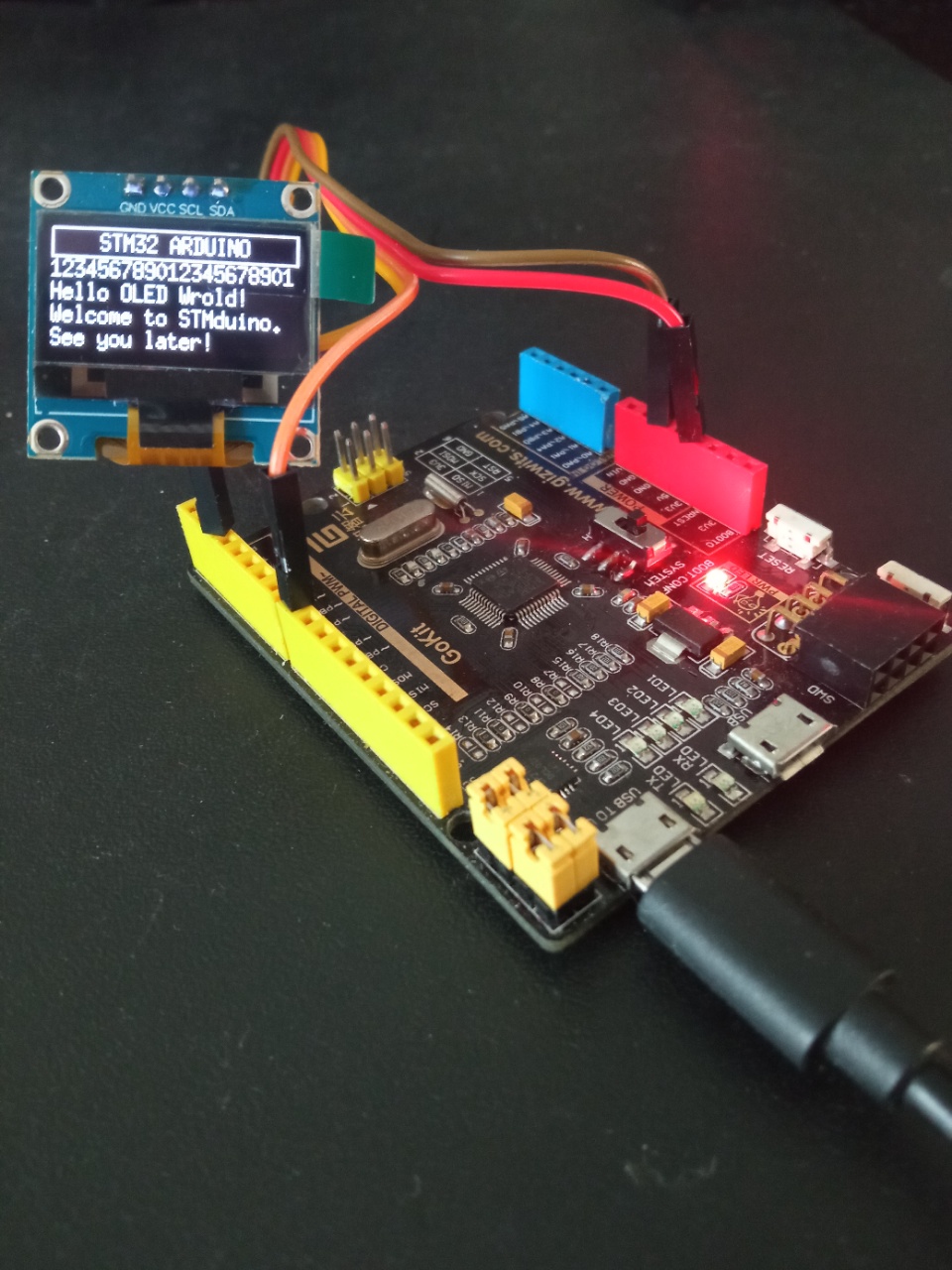

       STM32F103C6T6開發(fā)板價廉物美。在某一個寶上5元以下就可入手,比arduino nano便宜多了但功能一點也不差。若用arduino IDE來開發(fā)編程僅需在開發(fā)板庫中添加STM32系列開發(fā)板:將arduino_STM32-master文件包添加到文件夾arduino/hardware之下即可。另外還需在IDE開發(fā)板管理器中安裝arduino SAM Boards (32-bits ARM Cortex -M3)否則程序無法通過編譯。

ID:76027 發(fā)表于 2025-1-7 06:30 | 顯示全部樓層
arduino 2.3.4版本,在arduino安裝目錄下沒有找到hardware文件夾。
ID:997011 發(fā)表于 2025-1-9 06:41 | 顯示全部樓層
bd5fna 發(fā)表于 2025-1-7 06:30
我的是arduino 1.8.5版本.你可試這在我的文擋arduino目錄下添加hardware文件夾進行安裝.
ID:76027 發(fā)表于 2025-1-12 10:45 | 顯示全部樓層
lwq1947 發(fā)表于 2025-1-9 06:41
感謝,可以添加了。
ID:76027 發(fā)表于 2025-1-12 11:41 | 顯示全部樓層
試了一下,arduino_STM32-master文件在arduino 2.0以上不能用
ID:997011 發(fā)表于 2025-2-12 06:59 | 顯示全部樓層
