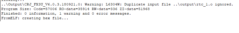

PLC用戶程序,由GXdeveloper編譯好后上傳至單片機(jī),按照對程序的理解,是保存在flash里。這樣STM32里就有了兩段代碼,一段是KEIL編譯的程序,另一段就是由GX developer編譯的程序。STM32運(yùn)行的時候是從0x8000000這個地址讀取程序代碼并執(zhí)行,我在源碼里看到PLC的用戶程序是從0x800605C開始執(zhí)行的。我的理解就是keil編譯的程序必須保存在0x8000000 - 0x8006000之間,但是keil文件編譯的code大小是57006,換算成十六進(jìn)制是0xDEAE,已經(jīng)超過了0x6000,那么PLC的用戶程序會覆蓋flash上原來的程序嗎?

keil編譯截圖
keil編譯截圖

我大體已經(jīng)知道是怎么回事了,這個需要從map文件來分析一下,應(yīng)該是從8006000后面劃出一片區(qū)域?qū)iT用來存儲PLC程序的。
