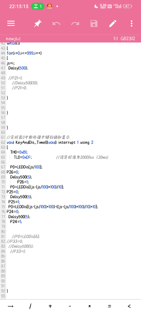

下面是一個數(shù)碼管動態(tài)顯示0-999數(shù)字的程序,在程序的第62行“interrupt 1”后面跟著個“using 2”,這個“using 2”是必要的嗎,不寫會怎樣

沒必要,默認(rèn)using0

如果只使用了一個中斷,可以不要,但程序中使用了多個中斷時,為了防止中斷保護(hù)的寄存器R0 R1數(shù)據(jù)誤覆蓋,最好加上各中斷的工作器選擇,編程者如果能確認(rèn)保護(hù)數(shù)據(jù)不會被覆蓋,可省掉using

建議不要使用 using x;  讓編譯器自己去處理,所以這個 using  2 可以不用寫,,(意思是指定此函數(shù)使用R0-R7通用寄存器的 R2,我是這么理解的).

你這理解錯了,單片機把內(nèi)存地址的00H至1FH的32個存儲單元分為4組,稱之為工作寄存器,每一組分別對應(yīng)R0至R7,用于中斷時保護(hù)R0-R7的數(shù)據(jù)不被覆蓋,若中斷多了,就需要選擇使用哪一組工作寄存器。

我也覺得您說的對,假設(shè)有4個以上的中斷,就要好好考慮一下了。

不太懂,但是我試過,結(jié)果變的不穩(wěn)定

不要寫using,多少個中斷都不要用
using是優(yōu)化的,不是必需的,你不用沒多大事,用了反而容易出錯
