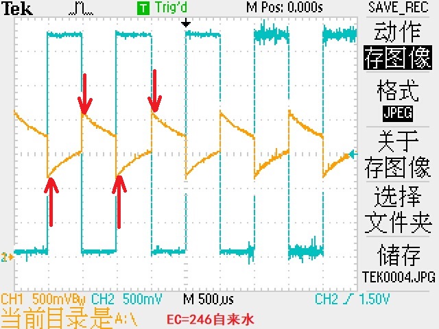

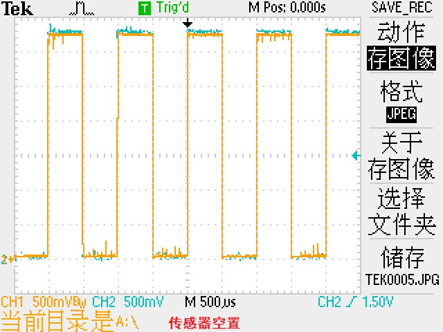

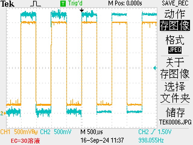

我是用兩個(gè)IO定時(shí)反轉(zhuǎn)驅(qū)動(dòng),然后串聯(lián)電阻來采樣分壓比計(jì)算電阻,通過探頭K值常數(shù)和測(cè)量的電阻來計(jì)算EC。
應(yīng)用的時(shí)候有個(gè)問題,好像探頭在高EC溶液里有充放電的問題,使用過從30HZ~1000HZ的IO反轉(zhuǎn)率,不能解決這個(gè)問題,大家在實(shí)際應(yīng)用中如何來解決傳感器充放電有效采集真實(shí)有效的數(shù)據(jù)呢?
藍(lán)線為傳感器驅(qū)動(dòng),黃線為采樣信號(hào)。

     是不是可以用更高的頻率呢,以前看過不少用非接觸的方式(電磁場(chǎng)法)測(cè)電導(dǎo)率的文檔,采用的頻率從100K-10M都有。

有的文獻(xiàn)提到,應(yīng)該采集剛切換時(shí)的模擬信號(hào),對(duì)這點(diǎn)感覺有些存疑,假設(shè)把探頭看成阻容復(fù)合體的話,剛切換的時(shí)候應(yīng)該是探頭等效電容充電期間,從道理上來說應(yīng)該是最不靠譜的才對(duì)啊。
提高驅(qū)動(dòng)反轉(zhuǎn)頻率,其實(shí)就是和剛剛反轉(zhuǎn)的采集應(yīng)該是一個(gè)道理吧

我的理解,在測(cè)溶液電導(dǎo)中,由于離子在電極上放電產(chǎn)生極化引起誤差,要用頻率足夠高的交流電。因此,頻率上應(yīng)該提高一個(gè)以上數(shù)量級(jí),而且不應(yīng)該用方波應(yīng)該用正弦波。

文獻(xiàn)提及的驅(qū)動(dòng)反轉(zhuǎn)初期采集。
