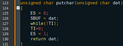

ID:161164 發(fā)表于 2024-9-22 10:57 | 只看該作者
你都沒有重定向putchar, 怎么會(huì)成功?
