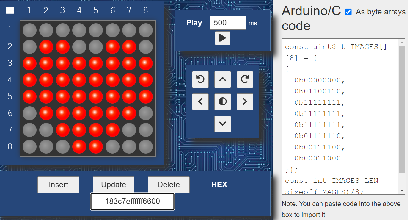

最后對于懶人,實(shí)在不喜歡用 01001001 來直接畫畫的,我推薦一個網(wǎng)頁APP ( 拒絕Windows OS, 用你的手機(jī)就可) 來取字模點(diǎn)陣,這個APP比我一開始痛批的那個【文字取模軟件】要強(qiáng)上 2^5 倍:::::  xantorohara.github.io/led-matrix-editor/#183c7effffff6600
