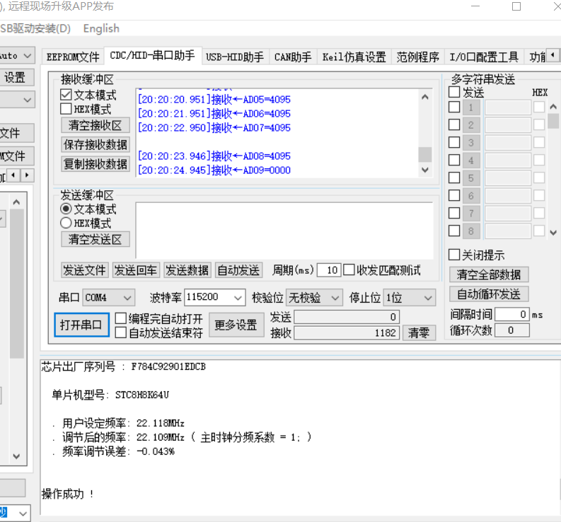

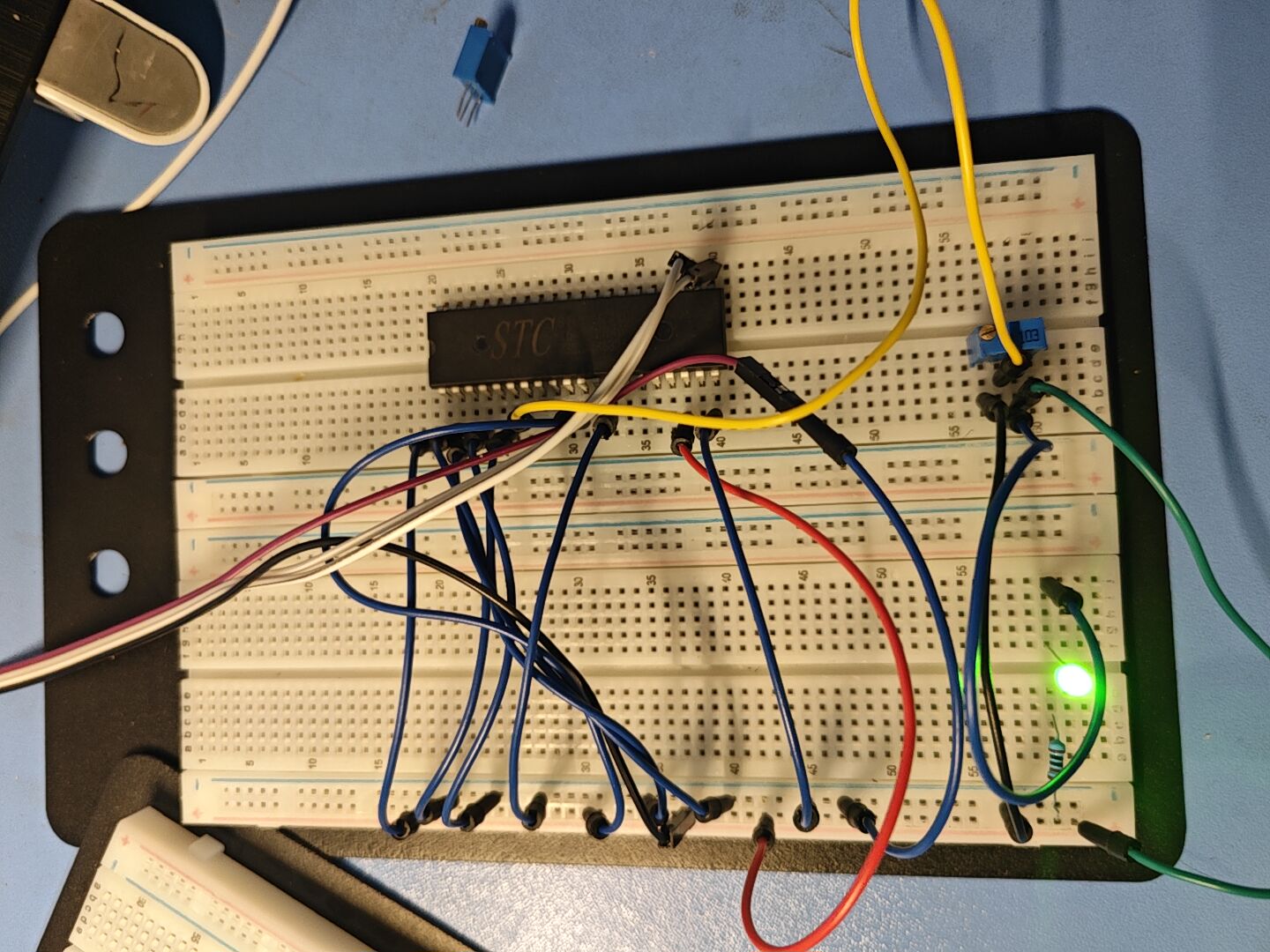

用STC官方的程序下載進去,15個AD口都轉(zhuǎn)換一遍。里面我用了一個電位器想改變一個IO口輸入電壓大小,但是串口發(fā)出來的數(shù)據(jù)只有0/5v,輸入應(yīng)該15個通道都是高阻態(tài),不知道出了什么問題,想問一下大佬們。
采集的數(shù)據(jù)串口發(fā)出來

ADC_VRef+不能懸空,接 VCC試試,輸入端并個22p濾波電容,電位器換成電阻,還不行就查查程序
