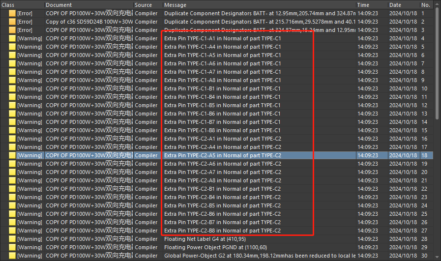

1.原理圖update后Message的含義,這些都是些什么意思?

ID:1121801 發(fā)表于 2024-10-19 08:27 | 顯示全部樓層
警告是因為元件的MODE模式時除了NORMAL還有其它模式,雙擊編輯元件MODE中模式保存然后從庫更新元件可解除警告。
第二個問題真的是。。。。。。。。呃。。。。。
shift與ctrl你都試了,為什么不試試Alt呢,按alt點擊網(wǎng)絡,然后你會發(fā)現(xiàn)相同網(wǎng)絡名的網(wǎng)絡會同時選中。
ID:69038 發(fā)表于 2024-10-19 09:56 | 顯示全部樓層
第一個問題:就是說,SCH中的所涉及到的PCB封裝,與PCB中能調(diào)入到文件中的封裝,兩者相差了一個孫猴子筋斗云的距離~~~
第二個問題:當你選擇了一棵樹時,你已放棄了整片森林!換個方式試試,快捷鍵S+C~~~
ID:668004 發(fā)表于 2024-10-21 18:23 | 顯示全部樓層
cyi8 發(fā)表于 2024-10-19 08:27
警告是因為元件的MODE模式時除了NORMAL還有其它模式,雙擊編輯元件MODE中模式保存然后從庫更新元件可解除警 ...
也不行的 我要的不是那種效果
