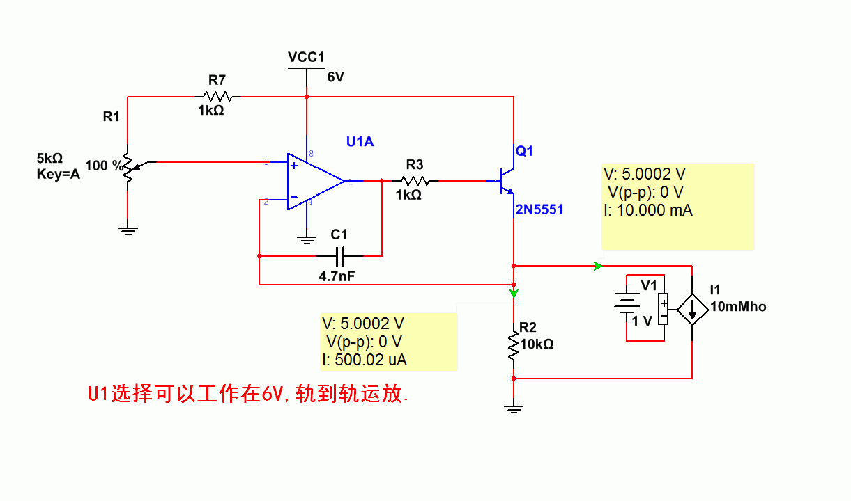

ID:1079566 發(fā)表于 2024-10-27 07:37 | 顯示全部樓層

用電位器做電壓跟隨器電路。
