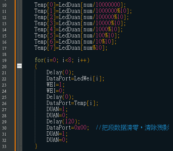

ID:161164 發(fā)表于 2024-10-30 14:49 | 顯示全部樓層
ID:712493 發(fā)表于 2024-10-30 15:36 | 顯示全部樓層
                        Temp[0]=LedDuan[num/10000000];
                        Temp[1]=LedDuan[(num%10000000)/1000000];
                        Temp[2]=LedDuan[((num%10000000)%1000000)/100000];
                        Temp[3]=LedDuan[(((num%10000000)%1000000)%100000)/10000];
                        Temp[4]=LedDuan[((((num%10000000)%1000000)%100000)%10000)/1000];
                        Temp[5]=LedDuan[(((((num%10000000)%1000000)%100000)%10000)%1000)/100];
                        Temp[6]=LedDuan[((((((num%10000000)%1000000)%100000)%10000)%1000)%100)/10];
                        Temp[7]=LedDuan[((((((num%10000000)%1000000)%100000)%10000)%1000)%100)%10];這部分計(jì)算會(huì)很久?
