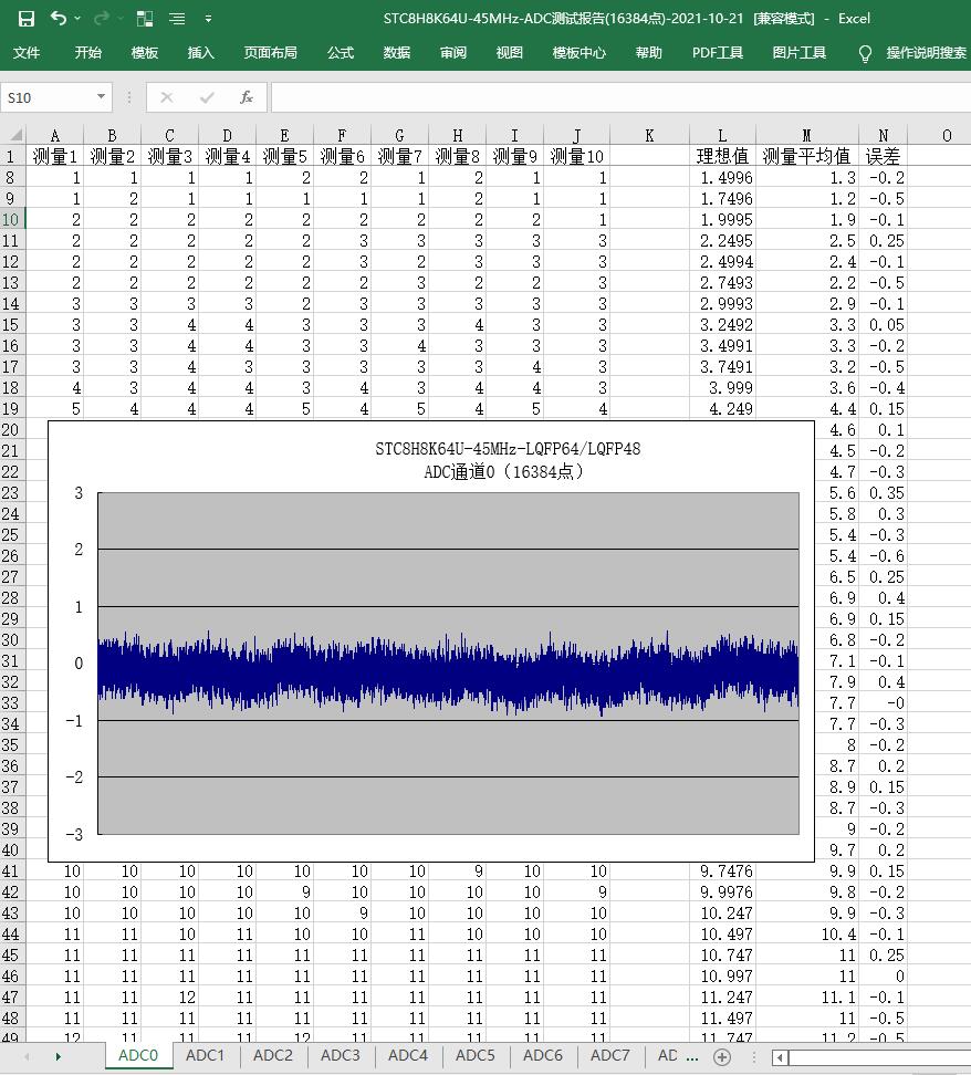

STC8H8K64U-45MHz-LQFP64/LQFP48/32, TSSOP20
內(nèi)置高精準(zhǔn) 12位 ADC  測試 數(shù)據(jù),
下圖,測試 16384個點,  外部實測,達到真12位ADC的水平
ID:712493 發(fā)表于 2024-10-31 16:31 | 顯示全部樓層
STC莊偉 發(fā)表于 2024-10-31 15:04
下圖,測試 16384個點,  ...
這有15%的?
