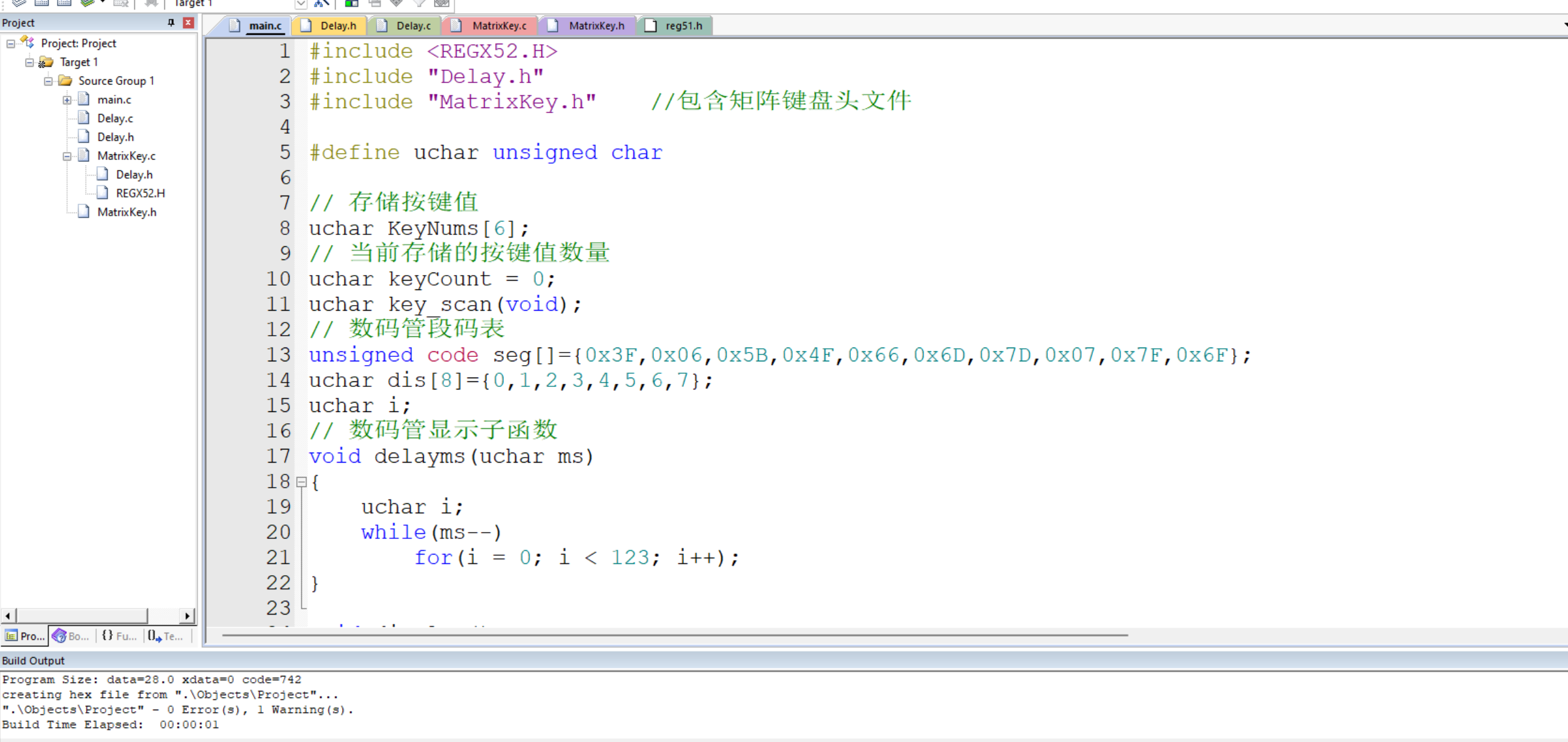

這段單片機(jī)代碼按第一個(gè)按鍵時(shí)顯示在第1位,按第2個(gè)按鍵時(shí)顯示在了第2位,如何一起顯示
ID:1134495 發(fā)表于 2024-11-2 18:43 | 顯示全部樓層 |閱讀模式
希望實(shí)現(xiàn)按下一個(gè)按鍵時(shí),數(shù)碼管顯示一位數(shù)字,當(dāng)按下第二個(gè)按鍵后,數(shù)碼管能夠?qū)蓚€(gè)數(shù)字一起顯示這樣子。應(yīng)該怎么更改這代碼

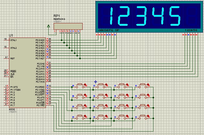

ID:1133081 發(fā)表于 2024-11-3 13:25 | 顯示全部樓層
陶小陶 發(fā)表于 2024-11-2 21:41
對(duì)的,就是像你說(shuō)這樣,顯示6位就好了
用矩陣鍵盤(pán)1~6輸入6個(gè)數(shù)并按位同時(shí)顯示在6個(gè)數(shù)碼管上。這種功能的程序只能用于練練手,沒(méi)有什么實(shí)用價(jià)值。 無(wú)標(biāo)題.jpg

ID:1135366 發(fā)表于 2024-11-3 12:02 | 顯示全部樓層
按下按鍵,高位數(shù)字乘10,加上低位數(shù)字,再依次顯示?
ID:1109793 發(fā)表于 2024-11-3 08:40 | 顯示全部樓層
如果是數(shù)字就比較簡(jiǎn)單,就int num;
然后每次按鍵就num = num*10+按鍵

ID:59202 發(fā)表于 2024-11-2 21:15 | 顯示全部樓層
是這個(gè)意思嗎:先按下1,數(shù)碼管顯示1,然后再按下2,數(shù)碼管顯示12
