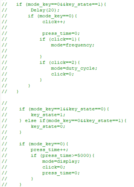

rt,想要實(shí)現(xiàn)一個(gè)程序,單擊模式按鈕的時(shí)候進(jìn)入frequency模式,短時(shí)間內(nèi)連續(xù)雙擊進(jìn)入duty_cycle模式,長按返回初始模式,寫了好多遍總是出現(xiàn)只能進(jìn)入其中一個(gè)模式的問題,目前只能寫出依據(jù)按下次數(shù)來轉(zhuǎn)換模式,求大佬們?cè)谶@基礎(chǔ)上提點(diǎn)意見,怎么寫出目標(biāo)效果,謝謝啦

不要分開判斷,這樣會(huì)因?yàn)榍懊娴呐袛鄬?dǎo)致后面的判斷錯(cuò)誤或者執(zhí)行不到。if(按鍵按下){延時(shí)(延時(shí)要測(cè)試出合適的時(shí)間消抖用)if(按鍵松開){延時(shí)if(按鍵再次按下){雙擊模式}else if(按鍵松開){單擊模式}}else if(按鍵未松開){延時(shí) if(按鍵未松開){長按模式}}

click數(shù)值的判斷要放在松手延時(shí)后

想請(qǐng)教請(qǐng)教中間判斷雙擊的邏輯應(yīng)該咋寫

先判斷好時(shí)間、點(diǎn)擊次數(shù),再做模式
