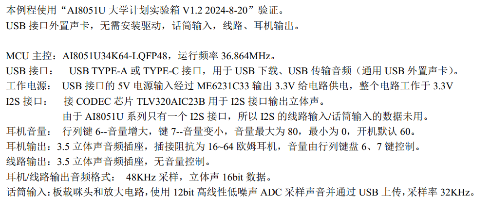

ID:961114 發(fā)表于 2024-12-4 09:39 | 顯示全部樓層
84-USB錄放音聲卡-TLV320AIC23B-內(nèi)部36.864M-外接32768Hz晶振.zip (502.19 KB, 下載次數(shù): 0)
