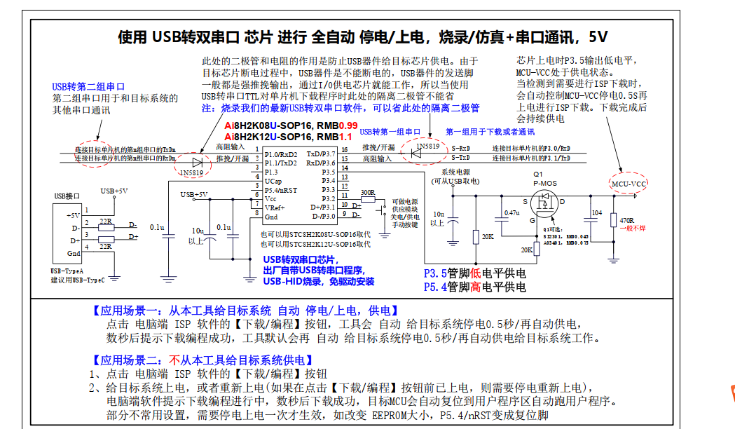

附件的數(shù)據(jù)手冊(cè)是21年的 請(qǐng)您去更新到24年11月
串口下載 電路圖要放出來(lái) 或者使用冠方提供USB-Link1D,全自動(dòng)燒寫

現(xiàn)在都是 全自動(dòng)停電/上電燒錄了,簡(jiǎn)單方便
